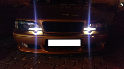

Ich habe seit 2 Wochen meine LEDs drin. Da mir die Standlichter mit normalen Glühbirnen zu schwach waren. Die LEDs habe ich von Osram und 4000K. Klar kann man auch die 6000K nehmen aber dann wäre der Unterschied zu den Osram H7 Night Breaker zu groß gewesen die mit 3900K hell leuchten( Die H7 Lampen würde ich jedem empfehlen der noch mehr sicht Abends aus seinen Scheinwerfer raus holen will. Der Unterschied ist sehr dolle Spürbar. Sie haben auch in Test sehr gut abgeschnitten).

Für die Kennzeichenleuchte habe ich auch dir 4000k LEDs drinne. Sieht auch gut aus.

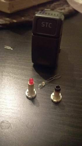

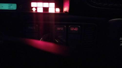

Was ich noch nicht gefunden habe sind LEDs für die Schalter. Ich würde da gerne auf rot wechseln. Hat das schon jemand gemacht ? Und die Blinker auch umrüsten.

Wo setzt du bei den LEDs für die Schalterbeleuchtung den Widerstand an? Und sind diese dann noch dimmbar oder gehen dir irgend wann einfach nur aus?

Ich bin gerade beim einbauen der roten LEDs. Und frage mich was beim STC Schalter passiert ist 😉
Gib mal Bescheid, wie die LEDs funktionieren und ob die dimmbar sind. Wäre interessant. Wo haben die bei den Dingern denn den Widerstand versteckt?
Bei den 12-Volt-LED ist der Widerstand mit im "Gehäuse" der LED selbst drin.

Die sind schon drin und dimmbar. Aber ich finde sie zu dunkel.
Die LEDs sind dimmbar - zumindest bei mir sind sie es.
Ich habe auf weiße Innenbeleuchtung umgebaut und weiße LEDs gibt es leider nicht mit integriertem Widerstand 😠
hab die also immer davor löten müssen 😎
Weiß geht leider auch nur, wenn man die Schalterblättchen austauscht (eben weil blau hinterlegt) - sonst wird es hellblau

Da Kannste den Einbau von LED's knicken. Bunte in 12V Version geben nicht genug Licht und Weiße kenne ich in 12V (noch) nicht.
Ausserdem: Mehr als 3mm dürfen die Dirnchen nicht dick sein, auch nicht zu lang, sonst passt das nicht in die Fassung.
Für #2 hab ich noch diese hier bestellt:
http://www.ebay.de/itm/381061937527?...
Weniger als 70mA sollte man nicht nehmen, wird sonst zu dunkel.
Dimmen lässt sich das ganze völlig problemslos über das Rädchen.
