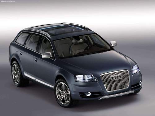

@Ibomu schrieb am 18. August 2015 um 23:07:01 Uhr:
Schade das Audi das nie für den 4F angeboten hat
Ja leider. Die schönen Sachen sind alle in der Studie vom 2005er Allroad hängengeblieben: bel. Einstiegsleisten, großes Panoramadach und vor allem der V8 TDI
Audi-allroad-quattro-concept-2005-1600x1200-wallpaper-0b
Audi-allroad-quattro-concept-2005-1600x1200-wallpaper-1e
Audi-allroad-quattro-concept-14
man muss ja den 4F irgendwie kastrieren damit der 4G die Features genießen darf...
