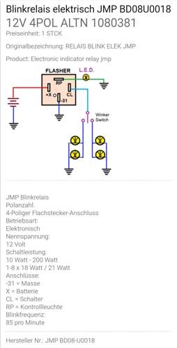

@uff1234
Das 4-polige JMP Blinkrelais hat einen eigenen Kontakt für die Kontrollleuchte.
Gruß Wolfi
4-poliges Blinkrelais

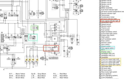

Wenn ich das richtig in der BA von Kellermann R2 gelesen hab muss dafür die Warnblinkfunktion abgeklemmt werden, was nicht erlaubt ist!(Was eingebaut ist muss auch funktionieren)!
Zum prüfen deiner Blinkkontrolle ist erst mal wichtig wie viele Anschlüsse hat diese nach Außen? Ist die Masse intern auf die Kontrolle gelegt oder sind + u. - heraus erlegt, danach richtet sich dann die Lastunabhägige Kontrollschaltung.
Die Diodenmöglichkeit hast ja schon versucht, dann gibst noch die +, - Umkehrschaltung, die möglichkeit von @Alex1911 geht auch musst aber die Verdrahtung ändern wenn du nur 2 Draht hast!
Lt. Plan 31 sofern der stimmt ist es die Umkehrschaltung!
Schaltplan R6
