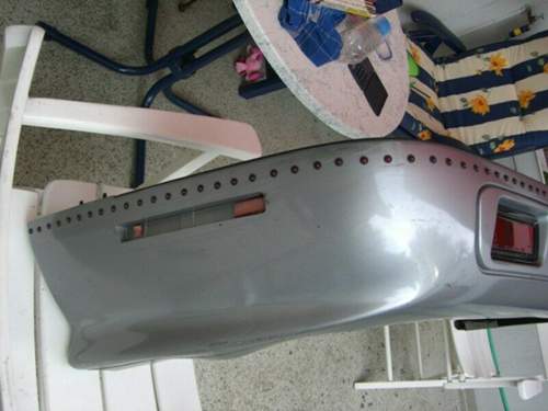

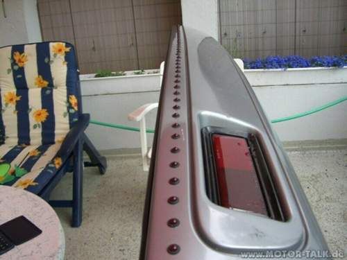

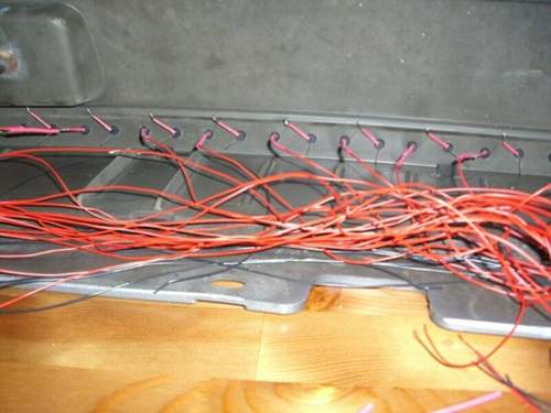

Sagt mal... ist das alles noch normal? Muß eigentlich jeder Beitrag irgendwann mit diesen "das ist aber nicht erlaubt..." - "was sagt denn der TÜV dazu?..." - "das würde ich aber nur in einer Fachwerkstatt machen lassen..." und anderen sinnfreien Bemerkungen torpediert werden? Können sich die ängstlichen Menschen unter den "Autotunern" nicht einfach auf das Anbringen von Autoaufklebern beschränken und die etwas experementierfreundlicheren Tuner einfach machen lassen?
Ich fahre seit 26 Jahren Auto... fast genau so lange bastel ich auch gerne mal was... angehalten oder angezeigt wurde ich noch nie!
Vielleicht einfach mal ein bisschen Eier in der Hose haben? Ist nur mal so ne Idee... hier mal ein paar Bilder zu einem meiner Ex-Pontiacs, in diesem Fall mit einer mit der normalen Beleuchtung kombinierten "Leuchtstange". 113 LED´s ohne seperaten Schalter. Sah viel zu geil aus um die nicht immer mit an zu haben :-)

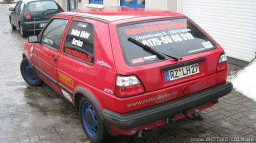

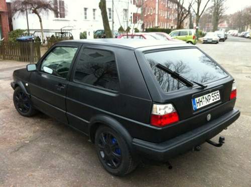

Hallo Matthias, dann schließe ich mich dir an und entschuldige mich für meine Unwissenheit und meinen "jugendlichen" Leichtsinn. Ich habe nur schon so viele Forenbeiträge hier und auch in anderen Foren gelesen und immer wieder gedacht ob es nich einfach mal besser wäre mal nicht zu antworten. Dafür gibt es auch eine andere Umschreibung, auf welche ich hier bewusst verzichte :-)
Achtung, hat auch nichts mit dem Hauptthema zu tun:
macht es z.B Sinn bei einer Anfrage ob man sein altes Auto lieber mit der Dose oder der Rolle lackieren sollte und die Antworten in die Richtung gehen: Das lass mal lieber beim Lackierer machen...? Was ist denn so schwer daran, dem Fragenden mit Rat und Tat zur Seite zu stehen und nicht immer mit Lösungsvorschlägen kommen, die komplett am Thema vorbei gehen? Auto = 100 Euro und dann lackieren für 1500 Euro??? passt irgendwie nicht... deshalb hab ich meinen 2er Golf auch grad mit der Dose lackiert :-)
Und nochmal für alle... ich wollte hier keinen belehren, nur evtl. zum Nachdenken anregen.
Vorher außen
Vorher innen
Nachher außen

also wenn Du Deinen Golf mit der Dose so geil hingekriegt hast dann melde ich mich hiermit im Mai bei Dir in Hamburg zum Lackieren meiner Doka an. Während ich die Hochzeit eines Freundes besuche darst Du mit der Dose meine Karre so schön schwarz zaubern wie Deinen Golf... 😁 😁 😁
Wirklich gut geworden, und das aus der Dose ? Respekt.

😁 ne doka mit der sprühdose lackieren 😁 wieviel kisten braucht man da??? bier und sprühdosen 🙄
sieht wirklich super aus! ich tippe aber eher auf gerollt 😉 waren die scheiben dazu ausgebaut?

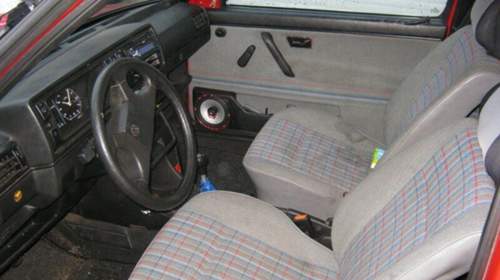

und das mit den sportsitzen ausm 3er! super tip.... die dinger sind viel einfacher zu bekommen als sportis für den 2er... jedenfalls in einem angemessenen zustand...

Naja, ich schätze das Verhältnis Bier zu Lack auf ca. 3:1, vielleicht auch mehr... 😁
20 Dosen. 12X Rallyelack mattschwarz und 8X Klarlack klar. Eigentlich sollte man matten Klarlack verwenden, ich habe aber so im Laden keinen bekommen. Im Internet gibt es den aber zu kaufen.
In meinem Fall habe ich den Klarlack auch nur verwendet weil das Sprühergebnis der schwarzen Farbe so schlecht war. Ich hatte trotz gleichmässigem Farbauftrag immer wieder so runde Farbflecken die dann auch noch geglänzt haben... den darüber gesprühten Klarlack hab ich dann mit der Maschine und Mattierungspaste von Rot/Weiß matt geschliffen.
Die Scheiben, Scheinwerfer etc. hab ich nur sauber abgeklebt, einzig die Rücklichter waren raus. Ich musste sogar die Scheibengummis (zum Teil) mit lackieren, da der Vorbesitzer diese teilweise schön rot eingefärbt hat ;-) Das mit den Gummis macht gar nichts, man sieht es überhaubt nicht (natürlich nur bei mattschwarz). Die Stoßstangen hab ich auch mit der Dose gemacht, dort allerdings ohne Klarlack.
EIGENTLICH geht das gar nicht, weil man Kunststoff ja nur mit Haftvermittler etc. lackieren kann. Bei Mattschwarz geht es aber eben doch weil sich keine durchgängig glänzende Oberfläche bildet, welche dann reißen würde.
Ich habe schon diverse Autos auf diese Art und Weise lackiert, ich find es immer wieder saucool... rollen geht aber auch und steht der Dosenlackierung in nichts nach wenn man es denn richtig macht.
