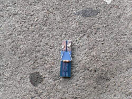

Ach, was mir gerade einfällt, wie genau bekomm ich das 3 malige aufflackern der Fußraum LED weg? Micha hat mir im Blog ja mit einem Widerstand geantwortet. Muss ich den dann so auflöten wie beim Kofferraum?
ganz genau...einfach zwischensetzen wo er nicht stört.
musst du nur ausrechnen was du für einen brauchst.
je nachdem wieviele led lampen du verbaut hast im fussraum.
eine hat 20mA Stromaufnahme...
lg
Oh man, da kenn ich mich gar nicht aus.
Ich hab insgesamt 2 LED Platinen (Fahrer- und Beifahrerseite) mit je 2 LED von hypercolor --> http://www.hypercolor.de/.../Mini-LED-Lampe-W5W-radial.html
Wie viel Ohm muss der kleine Widerstand dann haben? Den kann ich ja, wie beim Kofferraum, einfach drauflöten (siehe Bild).
Kofferraum-led-geloetet
also ich hab den von hypercolor ohne wiederstände und hab mir nen 100 Ohm draufgelötet und geht nur das problem das die mir am anfang 3 mal blinken am anfang und dann leuchten sie mit 220 ohm aufwärtz ging es überhaupt nicht mehr deswegen will ich das mit dem kondensator probieren ;)

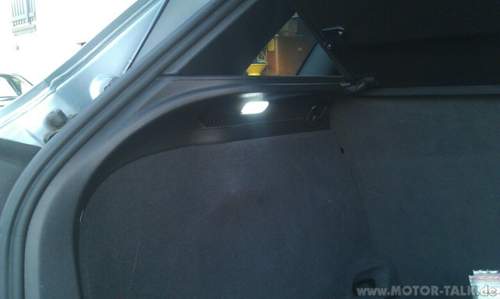

also erklären kann ich dir das zwar nicht ;)
aber ich habe die Leuchte bei mir heute auch umgebaut...
da ich ja jetzt die LED-KZB vom A5 Cabi verbaut habe, brauche ich ja meine Dectane-Leuchten nicht mehr...
dann dachte ich, was machst du jetzt mit den ultrahellen teilen^^ und ich dachte mir, die wären doch was für den Kofferraum...
also geschaut ob es passen würde... und dann hingesetzt und gedremelt was das zeug hält....^^
von der Passform her passt es :)
dann kam bei mir das gleiche problem wie bei dir ;)
sie blinkte 3 mal und dann nichts mehr...
nun habe ich es erst mit den 220kOhm versucht... selbes ergebniss....
dann habe ich mir einfach 1kOhm widerstände genommen... und so lange einen dazu gehängt bis es funktionierte ;)
bei 4 widerständen war es dann soweit! die Leuchte leuchtete!
alles wieder abgebaut ordentlich verlötet und isoliert und dann entgültig eingebaut :)
bei mir funktioniert es also mit 4 mal 1kOhm parallel-geschaltet.
ergibt dann als Gesamtwiderstand 250Ohm.
lg
PS: bilder im dunklen gibts noch ;)
Imag0298
