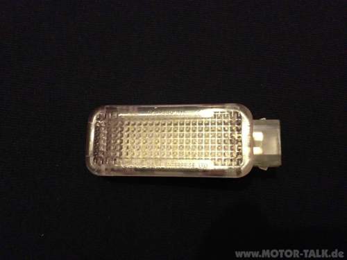

nein, das habe ich so gemacht! weil ich ja eine KZB von Dectane umgebaut habe!
du musst die Widerstände in der Zuleitung verbauen!
lg
Habe mal Bilder der Leuchte angehangen.
Kenn mich leider nicht so mit Widerständen aus, aber Zuleitung heißt für mich, ich muss den Widerstand irgendwie an das Kabel anschließen!?! Nur zu Info, bevor ich da irgendwas falsch mache, wenn man zu hohe Widerstände nimmt könnte das ganze auch in die Hose gehen oder?
Foto-1
Foto
also kaputt gehen kann nichts, wenn du zu größe widerstände nimmst....
das einzige was da passiert, dass es wieder 3 mal aufblitzt und dann nicht mehr leuchtet...
man muss nur darauf achten, dass die widerstände auch von der Leistung her ausreichend dimensioniert sind....
bei 1kOhm widerständen an den 14 Volt hat man eine Leistung von knapp 200mW... ich habe 250mW Widerstände genommen.
jap, du musst die widerstände in der Zuleitung anschließen...

Sehr schöne Zeichnung und bedanke mich auch schon mal dafür, aber habe irgendwie bedenken, wenn ich jetzt 4 von diesen winzigen Widerständen zwischen die Kabel setze. Meinst Du das hält vernünftig?
Aber eine andere Möglichkeit bzw. eine einfachere werde ich nicht haben oder?
also die zeichnung soll nur zeigen, wie das ganze verschaltet werden muss! 😉
dass man die widerstände nicht einfach so zwischen die beiden leitungen hängen kann ist klar... das hält wohl nicht lange...
ich würde die 4 Widerstände bündeln, und an jeder seite mit einem Stück leitung verlöten...
dann das ganze mit Schrumpfschlauch isolieren...
die beiden Leitungen dann entweder durch löten oder mit Quetschverbindern mit der Leitung der Leuchte verbinden.
dass das ganze nicht einfach so hinter der verkleidung rum hängt und es dann irgendwann zum Kabelbruch kommt, sollte man es noch irgendwo fixieren...
die einfachere Möglichkeit ist die die Andy@Audi80 geschrieben hat 😉

Ja klar könnte ich mir jetzt einfach die einzelne SMD bestellen und verbauen, so wie Andy geschrieben hat.
Mein Ziel ist es jetzt aber überall, sprich im Handschuhfach, Kofferraum und im Fußraum die selben Leuchten zu verbauen, damit ich auch keine Farbunterschiede habe.
Naja werde wohl jemanden mit mehr Elektro Erfahrung hinzu holen müssen. Trotzdem danke für Deine Hilfe.

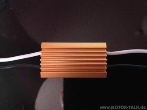

So war heute morgen nochmal in dem Laden, wo ich die Leuchte gekauft habe. Der Verkäufer gab mir jetzt als letzte Alternative einen Widerstand mit (Bild unten zu sehen). Diese werden ja richtig heiß, der Verkäufer sagte mir aber dieser nicht, da er nicht so groß ist.
Jedoch habe ich trotzdem meine Bedenken, darum habe ich die Leuchte vorsichtig auseinander genommen und konnte einen kleinen aufgelöteten Widerstand erkennen. Diesen würde ich jetzt gerne gegen einen größeren bzw. den richtigen austauschen.
@ Hoaschter: Du hast ja 4 einzelne Widerstände benutzt, könnte ich stattdessen auch einen einzigen benutzen, denn mehr ist in dem Gehäuse nicht möglich !?!
Foto
nein! die Leuchte bleibt wie sie ist!
ich schrieb doch die Widerstände oder der widerstand kommen in die Zuleitung!
was ist das denn für ein widerstand?
sowas habe ich ehrlich gesagt noch nicht gesehen ein widerstand mit 4 Anschlüssen...
sind auf dem widerstand irgendwelche Angaben?
lg
