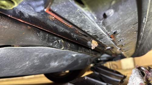

Auflösung: Ich habe das System heute nochmal unter Druck gesetzt. Und siehe da, es tut sich was auf. Mangels Bühne kann ich noch nicht genau einschätzen, wo es herkommt. Hier ist aber eindeutig irgendeine Schlauchverbindung undicht. Morgen kann ich hoffentlich auf die Auffahrrampen und bekomme einen besseren Blick auf das Problem. Die Gelegenheit nutze ich direkt, alles zu entleeren und mit dem originalen Volvo-Konzentrat das ganze per Vakuum zu entlüften.

Das klingt zumindest mal nach einer kostengünstigen Variante des Kühlmittelverlusts. 😅Möglich ist auch ein undichter Wasserkühler. Die gammeln gerne mal an den Ecken durch. Meiner war schon nach 7 Jahren undicht und ich habe lange gesucht, um die Ursache des Kühlmittelverlusts zu finden. Waren auch nur ca. 0,5 Liter auf 3000-4000 km.

wie Südschwede es schreibt: es ist der Wasserkühler. Letzte Woche bin ich der Sache mal mit einem Endoskop auf den Grund gegangen. Nachdem ich die Lüftereinheit zur Seite gebaut habe (übrigens eine ******* Freckelei) konnte ich mit dem Endoskop feststellen, dass die Ecke unten rechts (Fahrerperspektive) Wasser verliert. Entweder weil sie durchgegammelt ist, oder weil sie mal ausgebaut wurde und nicht richtig auf dem Gummipropfen aufliegt und daher ein wenig draufdrückt. Ist ja auch egal - Kleinkram wie die Schaumstoffdichtleisten, Gummipropfen, O-Ringe für die Klimaleitungen und der oben aufliegende Steckhalter für die Lüftereinheit den ich beim ausbauen abgebrochen habe bei Volvo besorgt und einen Kühler von Mahle Original später mache ich mich an den Aus- und Einbau. Das Kältemittel muss hierfür leider raus, weil man nur das Kühlerpaket als Ganzes (inkl. Wasser-, Klima- und Ladeluftkühler) ausbauen kann. Lasse ich irgendwo nach Feierabend für einen schmalen Taler ablassen, notieren wieviel drin war und das Ganze danach mit einem Klimaservice wieder auffüllen. Ansonsten muss natürlich das Kühlwasser raus, hier habe ich bei Mamoparts günstig 4 Liter Konzentrat geschossen, die 1zu1 mit destilliertem Wasser gemischt werden sollen. Ins System rein gehören 8,9 Liter, die ich per Vakuum befüllen werde.
Ich werde berichten, ob ich erfolgreich war. Ganz unaufwendig ist das nicht, nach dem Blick in die Rep.-Anleitung war mir aber klar, dass das bei Volvo wahrscheinlich ne Nummer mit vier Stellen geworden wäre…
