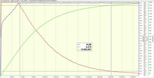

Im angehängten Bild habe ich eine 12V-Blei-Säure-Batterie (Nass) auf 14,9V geladen - temperaturkompensiert +0,5V. In die 66Ah-Batterie wurden 12,8 Ah eingeladen. 19,4%
Warum beim Kurzstrecke fahren eine Batterie ungenügend geladen wird ergibt sich aus der Grafik. Allein für die letzte 1Ah werden ~1,4h benötigt.
Faustformel, Batterie voll wenn Ladestrom auf Kapazität/100 gesunken. Bei der 66Ah = 0,66A Ladestrom.
Tatsächlich voll aber erst dann, wenn der Ladestrom nicht mehr abnimmt...

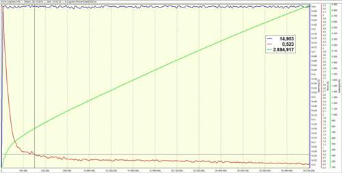

Bei einer neuen Batterie fällt die Ladekurve aber noch deutlich steiler aus, da wird sie dann auch bei Kurzstrecke noch ganz gut voll. Dann setzt langsam die Sulfatierung ein und der Innenwiderstand wächst.
Batterie 1,5 Jahre "alt".
Halbe Stunde Fahrzeit reicht auf Dauer nicht um auf 100% zu kommen.
Tägliche Fahrzeit zur Arbeit ~23min. Der Ladestrom (Anzeige im KI) sinkt dabei nicht unter 1A. Auch dank Start/Stopp-Funktion
