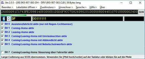

Ich muss mich hier mal eben selber zitieren, weil ich jetzt doch genau das herausgefunden habe wonach ich gesucht hatte.
STG09, Byte 6, Bit 7 von 1 auf 0 und schon ist CH aktiv, sobald man die Zündung ausschaltet. Da ich CH/LH über die Nebelscheinwerfer und die Xenons laufen habe, bleiben diese jetzt also nach der Fahrt an und schalten sich erst nach Ablauf der CH-Zeit ab.

Hallo zusammen.
Nachdem ich letztes Jahr erfolgreich LED-Scheinwerfer nachgerüstet habe, ist mir aufgefallen, dass CH- und LH-Funktionen nicht mehr funktionieren. Ich habe nie wirklich verstanden, warum und wie man das diagnostiziert, da es keine Beweise dafür gab. Die Codierung soll in Ordnung sein (im Vergleich zu einem anderen Auto mit funktionierendem CH/LH), es gibt 0 DTCs und der Lichtsensor funktioniert einwandfrei.
Das ist meine lange Codierung von 09: 87507B43E17B00CD05455118582E00F911033100000000000000000020001AA108410133025401
Aktuell eingestellt:
nach Hause kommen - aktiv
Cominghome_manuell - not_active
cominghome_with_drivers_door - aktiv
Zuhause verlassen - aktiv
Nachdem ich die Zündung ausgeschaltet und die Tür geöffnet habe, gehen auch alle Lichter aus (außer Innenraum, wenn ich mich richtig erinnere).
CH und LH funktionierten normal, bevor ich die Nachrüstung durchgeführt habe.
Könnte mir jemand helfen oder mich in die richtige Richtung weisen?
