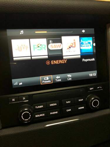

@LBJ5000 schrieb am 25. Mai 2018 um 18:21:12 Uhr:
Meiner ist Baujahr 10/2017 und hat die 054 drauf. Siehe Foto.
Danke für die schnelle Rückmeldung.
Jetzt wissen wir, dass minimum ab 054 HW, die Lautstärke angezeigt wird 🙂
