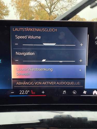

Heute fiel mir auf, dass die Lautstärkenabsenkung bei CarPlay die Musik bei einer Ansage ausgesetzt wird. Wenn ich dann auf Radio schalte, ist dort alles Ok, zurück auf CarPlay, geht auch alles wieder wie gewohnt. Vorher hatte ich versucht die Einstellung von schwach, mittel und stark zu ändern oder die Ansage Lautstärke zu verändern. Hat nicht geklappt. Ich bin mit CarPlay gestartet, als das Problem aufgetreten ist.
Ist es nur bei mir so, ober handelt es sich um einen ein Bug?

Hallo, um einen neuen Thread zu vermeiden hänge ich mich hier an. Ich kann die Naviansage nicht vollständig stumm stellen - am wenigsten störedne Einstellung ist „Gong“. Das unterbricht bzw. regelt die Lautstärke der Musik aber trotzdem kurz runter. Was ich gerne hätte (und bisher bei allen Fahrzeugen einstellen konnte), ist einfach gar keine akustische Meldung bei aktiver Navigation. Wie habt ihr das geschafft?
Das sagst du deinem BMW einfach „Sprachhinweise deaktivieren“. Dann gibt es keine Naviansage mehr!
Kann man auch direkt deaktivieren. Ist in der Schnellauswahl unten links der Lautsprecher.
