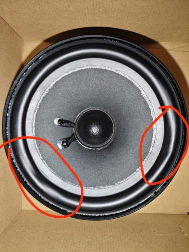

Hallo, möchte gern den Lautsprecher der Fahrerseite tauschen, da ich einen Wassereintritt im Auto bemerkt habe.
Beim Freundlichen wurde ein neuer Laptsprecher bestellt. Siehe Foto.
Ich kenne das von Lautsprechern nur so, dass die Gummimenbran immer sch exakt gefertigt ist und nicht so wie auf dem Foto. Kann mir jemand sagen, ob die Qualität so normal ist und ich den LS so bedenkenlos einbauen kann?
Des Weiteren würde ich gern wissen, ob der selbstklebende Schaumstoff zwischen Türverkleiding und Lautsprecher kommt, respektive ob ich ihn an den LS klebe oder eher an die Türverkleidung?

Die Membrane kann so sein, macht im Klangerlebnis später nichts aus.
Der Schaumstoff kommt non unten gegen den Lautsprecher. Dieser sitzt auch nicht in der Türverkleidung sondern ist mit 4 Blindnieten am Aggregateträger der Tür befestigt
Danke für Deine Info, dann kann der Einbau morgen losgehen.
Das mit der Membrane wundert mich wirklich sehr, habe so etwas bisher bei noch keinem Lautsprecher gesehen. Ist das jetzt zur Normalität geworden, dass die Lautsprecher im Neuzustand so aussehen?
Habe übrigens einen Polo 6R (Polo 5).
