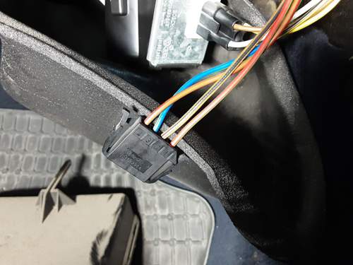

Hallo, ich bin Besitzer eines 2er Golfs. Da ich immer noch die Standardlautsprecher im Golf habe, habe ich welche nicht die besten sind möchte ich zusätzliche in die Türen einbauen. Bis jetzt sind nur 2 Lautsprecher im Armaturenbrett verbaut, die in den Türen keine. Bei den Türen gibt's solche Blenden dafür welche ich mir geholt hab. Lautsprecher habe ich auch schon passende. Welches Kabel brauche ich, um die Lautsprecher anzuschließen gibt's da bestimmte für? Ich habe mal das Radio rausgekommen dann habe ich gesehen dass am ISO Stecker für die Lautsprecher schon alle Steckplätze belegt sind. Die Frage ist nun warum sind am Stecker schon alle belegt, wenn ich nur 2 Lautsprecher bis jetzt eingebaut habe?

Ok Danke Könntest du mir nen Link zu dem Gegenstück schicken ?
