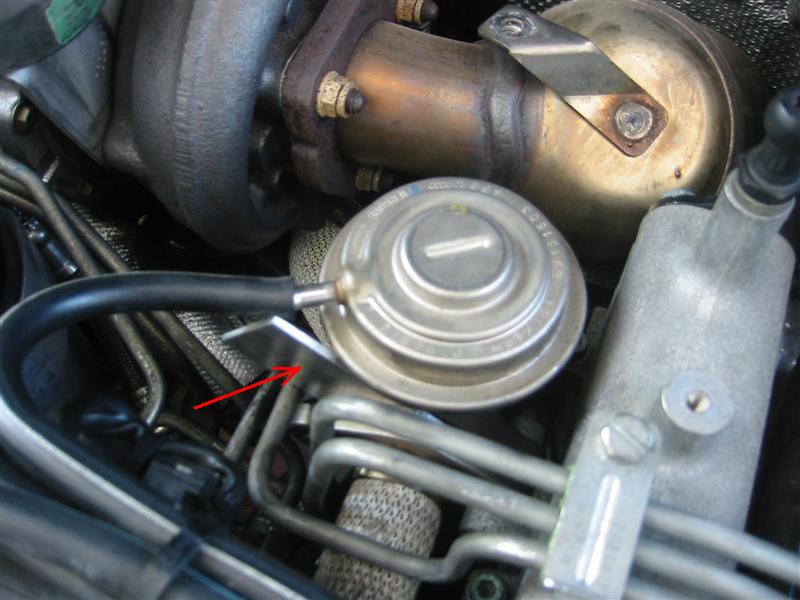

Lautes Pfefifen ... Turbo ists nicht ... was denn ?!?
Hallo A4-Gemeinde,
es ist unglaublich. Seit fast einem Jahr fahre ich nun mein 2,5 TDI Cabrio mit diesem lästigen Pfeiffen durch die Gegend. Heute war es endlich soweit, ich habe den Wagen mit neuem Turbolader beim 🙂 abgeholt und hoffte auf ruhiges, entspanntes Fahren. Pustekuchen - dieses Pfeiffen ist noch genau so da wie vorher. Es lässt sich mit dem Gasfuss steuern - IMHO ist es von der Drehzahl des Turboladers abhängig. Man kann förmlich hören, wie er hochdreht. Oder auch nicht, denn dass der neue Lader genau so derbe laut pfeifft wie der Alte, halte ich für ausgeschlossen.
Ich bin masslos enttäuscht und irgendwie bissl hilflos. Kann mir jemand sagen, welches Teil dieses Geräusch noch verursachen kann? Bevor ich morgen zum 🙂 fahre wollte ich mal in die Runde fragen. Ich bin nunmal empfindlich was solche Geräusche angeht, hab aber absolut keine Lust mir wegen diesem Mist ein neues Auto zu kaufen und mein Cabrio, welches mir wirklich viel Freude bereitet, abzugeben.
Grüße Jan

Klasse Jan, freut mich sehr!
Ansonsten hättest Du doch mal rumkommen müssen und wir hätten´s gemeinsam gefunden 😉
Beharrlichkeit zahlt sich eben aus!
Nur, um meine armen, gescholtenen Kollegen etwas in Schutz zu nehmen: Ein von einer defekten Dichtung verursachtes Geräusch zweifelsfrei zu lokalisieren, ist eine sehr langwierige und nervenaufreibende Sache. Ich habe damit auch schon so manchen Arbeitstag verbracht 😉

Naja, ein genauer Blick mit der Taschenlampe in den Motorraum hätte für den 🙂 eigentlich schon genügen müssen, denn selbst bei eingebauter AGR war sichtbar, dass der Motor in der Gegend um die Undichtigkeit völlig verrußt ist. Da ist wirklich alles pechschwarz vom Ruß. Beim nächsten mal komme ich mit so nem Problem gleich nach Leipzig 😉 Leider muss ich sagen, dass die Motivation der hier ansässigen 🙂 sich meist sehr in Grenzen hält. Nen Lader für schlappe ca. 1.800€ (hab die Rechnung noch nicht gesehen) zu wechseln, wo´s doch so einfach gewesen wäre ...... 🙁

Hi Hillbilly,
beim 1,9er TDI sitzt die AGR oben am Ansaugkrümmer mit in dem Teil drin, in dem die Luftklappe sitzt. Man sieht das ganze besser, wenn die Motorabdeckung abgebaut ist. In dem Fall befindet sich das Ganze dann auf der Beifahrerseite am Motor, zu erkennen an der silbernen Dose obendrauf (AGR- Dose), einer schwarzen Unterdruckdose an der Seite dran (Luft-/Abstellklappendose) und dem nach unten zum Abgaskrümmer verlaufenden AGR- Rohr, dessen Dichtungen die relevanten wären. Ich finde leider gerade kein Foto, ist aber leicht zu sehen, wenn die Kunststoffabdeckung ab ist.
Beim 1,9er tippe ich aber eher auf einen Riß im Ladedruckschlauch vom Turbolader zum Schloßträgerrohr, allerdings bei Deiner Laufleistung eher ungewöhnlich. Bist Du sicher, daß es nicht das normale Turbogeräusch ist?

Original geschrieben von antichrist666
Hi Jan,
der Lader sitzt oben in der Mitte auf dem Motor zwischen den Zylinderbänken, das ganze im hinteren Drittel Richtung Spritzwand.
So, wie Du es beschreibst, tippe ich auf eine Undichtigkeit der Ladeluftstrecke am linken Ladeluftkühler oder eben auf einen Riß in einem Ladeluftschlauch in dieser Gegend. Sichtbar wird so etwas meist durch leichten Ölaustritt aus der betreffenden Stelle, da sich in den Ladedruckrohren immer ein Wenig Öl oder zumindest Ölnebel befindet, welches der Lader in die Ladelufstrecke pumpt.
Viele Grüße aus Leipzig
Torsten
