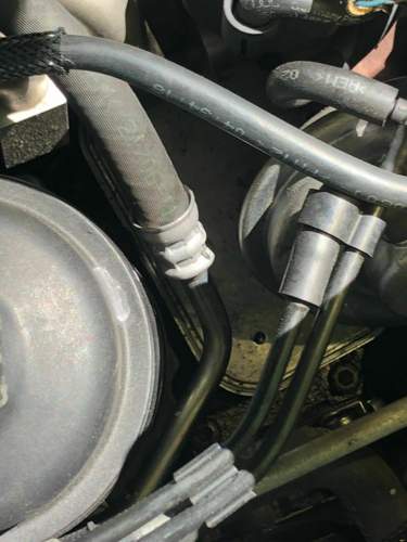

Ich mach mal ein Bild demnächst und schieb das hier mal da könnt ihr mal sehen was ich meine. Ich möchte halt nur wissen, ist das Kopfdichtug oder eher nur was keines bei dem Großen !!
Hi hier nochmal das Bild mit der Ölsache.
Hab ihr da eine Ahnung was das sein könnte?
Ölkühler.
Viel Spaß beim wechseln. Es muß die komplette Ansaugung runter sowie der AGR Kühler.

Sicher dass es der Ölkühler ist?
Sauber machen und nochmal gucken!
Das dargestellte Teil mit den Halbrunden Ecken...ja denke ich schon. Sitzt unterhalb vom AGR Kühler zwischen den Bänken. Bei bild 2 sieht man rechts knapp das AGR Ventil und Links den Behälter für den Ölfilter. Schau mal bei 7zap.

Sorry die Bilder sind nicht so Gut wie sie sein sollten, jedenfalls rechts von diesem so genannten Ölkühler ich eine kleine Ölpfütze. Die man halt nicht so genau sieht auf den Bildern.

1000 Euro reichen lange nicht. Allein den AGR Kühler aus- und einbauen dauert wenn man weiß wie es funktioniert eins bis zwei Tage. Die Werkstatt verlangt dafür 1.5k Euros. Ich habe das Wechseln schon in Eigenregie durchgeführt. Dann ist da noch der eigentliche Öl- Wasser Wärmetauscher.
So weit hatte ich den noch nicht auseinander.
Bis zu dem drallklappen , also Diesel Leitungen ab , Saugrohr ab... Hab ich vielleicht 30 Minute gebraucht.
Dann weiter , keine Ahnung.
War das nicht auch so das für den Kram der Lader weg muss
Den Lader locker machen. Da dort eine Dichtung sitzt die beim Einbau vom AGR Kühler erneuert werden muss. Die bekommt man sonst nicht rein.
