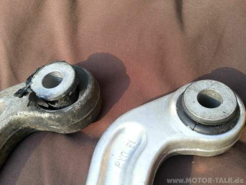

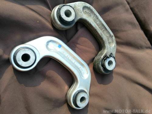

Wer OEM Teile verbauen will aber nicht das Audi Logo mitbezahlen möchte kann auch Teile von Lemförder verbauen die jeder freie Teilehändler besorgen kann. Der ist bei Audi Erstausrüster und mann sieht auf den Teilen von Lemförder wie das Audi Zeichen weggeschliffen ist. Ich habe bsw für zwei Koppelstangen von Lemförder 50 Euro bezahlt. Anbei noch zwei Bilder wo mann ganz gut sieht was ich meine , und wie eine ausgeschlagen Koppelstange aussieht
