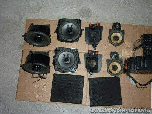

Ich möchte meinen 850er akustisch aufwerten und hatte jetzt die Möglichkeit, mir kurzzeitig das komplette SS von einem V70 I mit SC900 Radio zu reservieren.
inklusive:
Radio
Endstufe
Adapterkabel
extra CD-Wechsler 6 fach
LS Amaturenbrett
LS Türen vorne
LS Türen hinten
LS D-Säule
Ich hoffe Ihr könnt mir bei diesen offenen Punkten weiterhelfen, bevor das große Fussballspektakel alle Aufmerksamkeit auf sich zieht:
- Ist das das Premium Paket oder gehts noch besser (Mehr Infos habe ich derzeit nicht)?
- Radio sollte passen, oder (bisher ist nur ein einfaches original DIN-Cassettenradio verbaut + Ablagefach)?
- wo bringe ich die Endstufe unter?
- welche LS sind kompatibel (zumindest die im Amaturenbrett sind im V70 anders, kann man sie mit einem Adapter evtl. dennoch einbauen)?
Kabel für die LS sind bei meinem Fahrzeug alle vorhanden.
Schon im Vorraus schönen Dank.

Wenn du ein Zubehör Radio einbaust dann brauchst du einen Adapter von DIN auf Volvo Kabelbaum.
In diesem Adapter sind die A-Brett Hochtöner parallel zu den vorderen Türen geschaltet.
Als Beispiel: LINK
Das genannte Radio ist seit Kauf verbaut und bedient die zwei aufgesetzten LS in den Vordertüren.
Parallelschaltung: 4 Ausgänge am Radio - Adapter - 8 LS, die Verzweigung findet also im Adapter statt?
In der Beschreibung des Adapters werden nur 4 LS genannt.

Die Hinteren LS sind im Auto Kabelbaum parallel geschaltet.
Die Vorderen LS werden normalerweise vom Radio getrennt versorgt. Der ISO Adapter legt die zusammen, sodass sie auch Parallel geschaltet werden.
Im Anhang ist das Schema für den Kabelbaum im 850 und V70. In den Klammern ist der Kabelquerschnitt eingetragen.
Wenn du ein < MJ96 dann fehlt bei dir der Kabel für die Geschwindigkeit am Kabelbaum. Diesen kannst du relativ einfach vom Kombiinstrument abgreifen.

Ich konnte mich nicht dazu durchringen, mein Geld für die Standard LS rauszuhauen.
Das Warten hat sich aber evtl. gelohnt. Jetzt offerieren sich doch noch LS aus einem PSS.
Trotz viel Lesen stehe ich aber noch etwas im Nebel:
- gab es PSS schon immer oder erst ab 1996/97?
- ab wann hat Dynaudio die LS beigesteuert, woran erkenn ich diese (HT-xxx xxW?)?
- (ggf. wer war es zuvor und was konnten die?)
- PSS LS: Radio + ext. Verstärker Pflicht für volles Klangotential? Mit welchen original Radios habt ihr die besten Erfahrungen gemacht? Alternativen?
... da ich nicht sicher bin, ob die finale Kombo noch in meinem Preisrahmen rangiert:
Wie sind die Standard LS zu bewerten? Etwa 150 Euro für alle 8 hab ich mir zusammengerechnet - lohnt sich das in Bezug auf eine ausgewogene Beschallung oder sollte ich das Geld lieber in was Neues investieren und Amaturenbrett und D-Säule dafür leer lassen?
Danke.

Und welche LS vom PSS suchst du noch?
Ich sollte noch was am Lager haben 😎

Meine ursprüngliche Quelle find' ich gerade nicht wieder... Dort war angegeben, die HTs wären die Dynaudios und die mit der 7-stelligen Seriennummer Standard LS. Dazu kommt, dass das PSS angeblich in den USA öfter verkauft wurde, daher hat mich die überwiegende Anzahl der Überseeergebnisse nicht stutzig gemacht.
Evtl. war ich auf dem Holzweg? Ich habe gerade nochmal ein wenig recherchiert und ein Dokument gefunden, in dem die HTs gemeinsam mit der 7-stelligen Seriennummer stehen:
Kapitel 3.8
X70_audio_FR_GB_NL_DE.pdf
Ist das eine nur die Typenbezeichnung, das andere die Bestellnummer?
Bestellcode amerikanisch und europäisch?
Gibt es überhaupt Standard LS oder hat man Premium, sobald alle LS verbaut sind?

... , die HTs wären die Dynaudios und die mit der 7-stelligen Seriennummer Standard LS. ... Gibt es überhaupt Standard LS oder hat man Premium, sobald alle LS verbaut sind
...und diese über ein PSS Radio mit passendem Verstärker betrieben werden?
Kann mir hiermit bitte noch jemand weiterhelfen? Zum WE hole ich das System aus einem T5 R ab, dann wüstte ich gern, was ich einpacke. T5 R gabs nur mit PSS - und PSS gabs nur mit Dynaudio? Wenn ich hier richtig liege ist ja alles in Butter. Danke.
