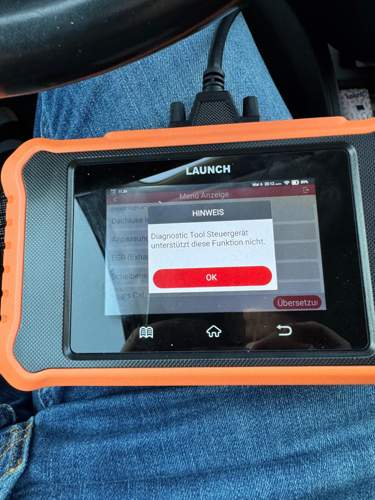

Ich hab es über Die Variantencodierung versucht. So ging es im Februar noch (davon hab ich noch ein Video auf meinem Handy).

Alle gehen nicht (mehr). Also wenn ich auf Codierung gehe kommt die Meldung
Elite
Hat das ggf. mit den verschiedenen Ausleseoptionen zu tun? Beim V kann man ja zwischen zwei Modi im Creader wählen wenn man sich mit dem Auto verbindet. Der eine Modus hat “nur” eine Reduzierte Anzahl Steuergeräte und der andere Modus scannt ja erst alle möglichen Steuergeräte durch egal ob vorhanden oder nicht.
Tatsächlich habe ich es mit beiden Modies probiert. War das selbe Ergebnis.
Ich weiß, dass man irgendwie für den Security Gateway seit Ende letzten Jahres bei Launch nunmehr irgendwie bezahlen muss.
"...Nachdem die Fahrzeugdaten ausgelesen und eine Diagnose gestartet wurde, erkennt das System ob ein Security Gateway Modul Fahrzeug verbaut ist. Sollte dies der Fall sein, werden Sie darauf hingewiesen, dass die vollständige Diagnose nur mit einer Security Gateway Freischaltung möglich ist...."
Quelle: https://launch-europe.ch/security-gateway/
Ob es daran liegt, weiß ich nicht. Zumindest weiß ich, dass ich mit dem "Normalen" Launch früher mehr auslesen konnte. Und auch der Elite hat im Winter am 212er wesentlich mehr auslesen können. Der Fahrzeugbesitzer kann sich daran auch erinnern. Naja, wenn man eine Extra-Geldquelle ausmachen kann.
