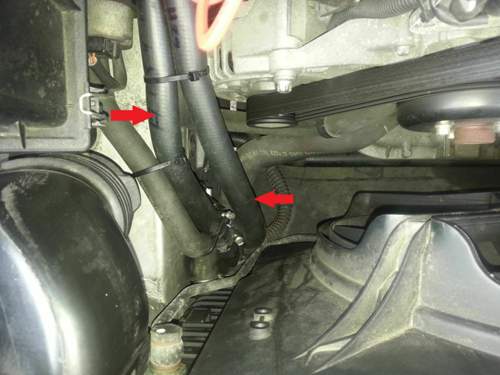

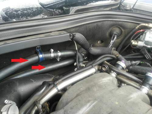

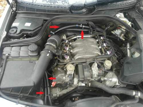

Momentan hab ich nur diese Bilder zur Hand (siehe Anlage). Ich kann keine Auskunft darüber geben, wie meine SH in den Kreislauf eingebunden worden ist - ich weiß es schlicht und ergreifend nicht, da ich keine Ahnung habe von der Materie. Wollte zwar alles selbst machen bzw. mich verstärkt einlesen, hab es aber dann abgegeben, da es mir zu viel wurde bzw. ich keine Zeit hatte. Kann man anhand der Bilder erkennen, wie meine SH eingebaut worden ist in den Kreislauf? Wenn ja, gut oder schlecht wie sie eingebaut wurde?
Ich vermute, dass meine SH lt. Webasto Einbauanleitung bzw. eher nach MB-Einbaueinleitung eingebaut worden ist. Denn meine SH wurde in einer MB-Werkstatt eingebaut. Die SH befindet sich auf der Beifahrerseite vor dem Vorderrad, also Standardplatz. Das Benzin wird direkt hinten am Tank entnommen und nach vorne befördert. Selbstverständlich habe ich die Temperatur-Rädchen beide auf höchste Temperatur gedreht (roter Bereich). Die Gebläseeinstellung habe ich auf 1 oder 2 stehen - wobei ich mir hab sagen lassen, dass diese Einstellung egal sein soll.
Woran erkenne ich, ob mein Gebläse nicht angesteuert wird? Jedenfalls merke ich ein wenig auströmende warme Luft aus dem Gebläse an der Windschutzscheibe. Ob am Gebläse in Richtung Fahrer was kommt (vorne am Armaturenbrett Richtig Fahrer und Beifahrer), weiß ich nicht, hab ich noch garnicht gefühlt.
Hoffe ihr könnt mir weiter helfen.
VLG
Giuli
P.S.: Die roten Pfeile auf den Bildern sind Leitungen der SH.

Das mit den Leitungen passt schon mal..
die untere ist der Vorlauf - diese sollte im Betrieb der SH als erstes warm werden...
folgendes mal prüfen wenn Motor kalt:
- Standheizung starten
- nach kurze Anlaufphase 1-2 min sollte das Ding richtig losfeuern (Düsenjetgeäusch)
- dabei diese Leitung anfassen, sollte allmählich handwarm bis mäßig heiß werden.
- auch mal am Abgasrohr die Hand hinhalten, da sollte auch gut heiße Abgase rauskommen
- die SH wird nach 10 min oder so evtl. mal runter fahren, um kurz darauf wieder zu starten
- dieser Prozess sollte so weitergehen wie beschrieben bis die SH abgeschaltet wird
