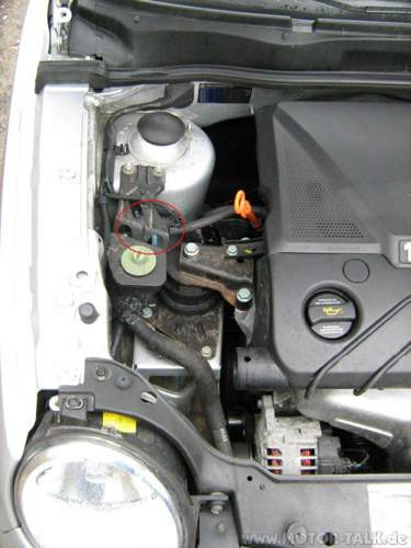

Mein VW Lupo macht im Stand Geräusche die an ein leichtes Nagel (Diesel) erinnern.
Ich habe schon die Hydrostösel austauschen lassen hat aber leider nichts gebracht.
Der Motor zieht gut und macht auch sonst keine Probleme.
Ist dieses Geräusch normal?
Hat jemand das gleiche Problem?
MFG

Das Geräusch kommt aber nicht rein zufällig von dem Ventil unter dem Blech in dem roten Kreis (Foto)?

Unter dem Blech in dem roten Kreis ist das Ventil welches die Benzindämpfe aus dem Aktivkohlebehälter der Verbrennung zuführt und im Stand hört man das oft vor sich hin tickern.

Die Seite und Position stimmt ich werde nachschauen .Das Geräusch ist nur zu hören wenn ich vor dem Wagen stehe.

Das von mir markierte Ventil ist es aber nicht deiner Meinung nach?
MFG 1781 ccm
Nein definitiv nicht.

also für mich is das Geräusch definitiv kein Pumpengeräusch. Schon gar nicht das Geräusch der Entlüftungspumpe. Es ist viel zu mechanisch, klingt nach Metall und ist recht hart.
Also wirklich eher ein Ventil oder der vielleicht der berühmte Kolbenkipper. Wobei ich den Kolbenkipper selber noch nicht gehört hab, Ventilgeräusche aber schon.
Ich würd das mit dem warmfahren mal probieren.... Was für ein Öl ist drin und wie lange schon ??

Was meinst du denn mit Entlüftungspumpe? Die Servo Pumpe? Den ausdruck hab ich bis jetzt noch nicht gehört.🙄
MFG 1781 ccm
Das war ne Umschreibung für das Taktventil der Tankentlüftung.
