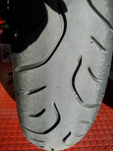

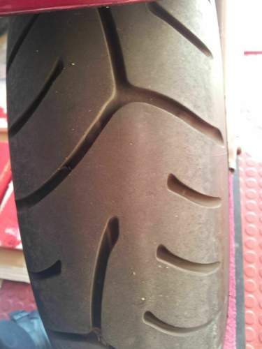

Hi Leute.
Mir ist gestern beim checken von Suzie etwas komisches aufgefallen.
Habe über den gesamten Reifenradius eine Linie.
Ich könnte mich zwar irren,aber meine daneben etwas zu spüren als das die Lauffläche nicht eben sonder gaaaaanz leicht aufgeworfen ist.
Was kann das sein,wie kommt es zu sowas?
Dsc-0048
Dsc-0051
Hallöle;
Das ist ein Kohlestreifen und dient zur ableitung von statischer Elektrizität. Hat was mit den modernen Gummimischungen zu tun welche die Ladung sonst schlecht ableiten!
Gruß Berni

Ich würde sagen, dass die Rille bei Bridgestone "normal" und irgendwie fertigungstechnisch bedingt ist.
Bei meinen BT23 war es so und bei meinen T30 ist es auch so.
Bei den T30 vorn und hinten, bei den BT23 meine ich, war es auch nur vorn.
Ich hatte mich auch fast tot gesucht und rein gar nichts gefunden.
Ich konnte aber weder bei den BT23 noch jetzt bei den T30 irgendwelche negativen Fahreigenschaften feststellen, wobei ich den jetzigen T30 hinten erst ca. 120Km drauf hab (sch*** Nagel :mad:)
Anbei ein paar Schnappschüsse von meinen T30 vorn und hinten:
Andreas
T30 hinten
T30 vorn
