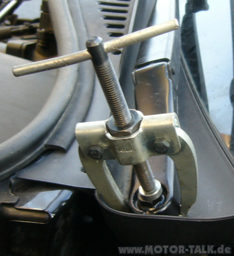

Die Wischerarme kannst du nicht einfach so abziehen. Ohne passenden Abzieher wird das Gepfusch.

Wenn die Scheibenwischerarme nicht mit der Hand abgehen,
werden die festgegammelt sein,
Rostspray war schon der 1. richtige Schritt
einwirken lassen, und heute nochmals einsprühen
dann mit nem Abzieher die Wischerarme abnehmen
den Abzieher kannst du dir sicher bei einer Werkstatt ausleihen
Vor dem Wiederaufsetzen ein wenig Schmiere auf die Wischerarmaufnahme drauf,
dann gehen die Wischerarme beim nächsten Abnehmen wesentlich leichter runter

Abzieher

Auch mit Rostlöser gehen die Scheibenwischer nicht ab, werde morgen mal in der Werkstatt anhalten =)
