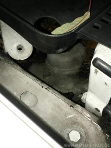

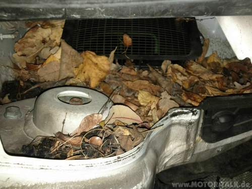

seit einiger Zeit sind wir stolzer Besitzer eines Caddy. Leider parkt das gute Stück immer auf der Straße und oftmals auch unter z.Zt. mächtig Laub abwerfenden Bäumen.
Beim Blick unter die Motorhaube ist mir nun aufgefallen, daß sich das Laub weniger durch die Bohrungen der fehlenden Scheibenwischer als vielmehr durch die riesigen Öffnungen links und rechts seinen Weg sucht. Ich habe nun schon von jeder Seite mindestens eine Hand voll feuchtes Laub rausgefischt. Wurden bei unserem Modell irgendwelche Abdeckungen eingespart?
wenn du das Ding abmachst, ist es putt,
du musst vom Motorraum rein,
dazu brauchst du ne 10er Nuss, Ringschlüssel reicht auch
dann die Abdeckung runter

Nein, da gab es noch keine Serienmässigen Abdeckungen
aber guck doch einmal in die FAQ
dort wurde das Problem schon behandelt

Danke für die Antworten! Na wenn das so sein soll. Sah mir so irgendwie "unfertig" aus, daher meine Anfrage. Da werde ich wohl nach jeder Autowäsche den Staubsaugerrüssel mal mit da vorn mit reinhalten. Nicht das da irgendwann zarte Ahornbäumchen hervorsprießen.

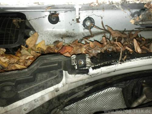

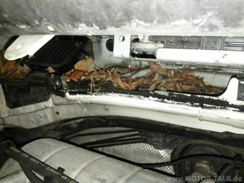

Es sind ja nicht nur die beiden seitliche Ausschnitte abzudecken, sondern auch der Spalt uber die gesamte Breite der Haube, der sich zwischen dieser und der Kunststoffwanne der Scheibenwischer bildet. Der ist ja an mehreren Stellen auch noch fingerbreit.
Und da können auch Blätter reingewirbelt werden.
Die Stopfen bei den Scheibenwischern sind natürlich bei Abholung des Autos beim freundlichen gleich reingemacht worden, noch bevor das Auto zum ersten Mal auf die Straße kam.
Außerdem greife ich schon automatisch in die seitlichen großen Ausschnitte, wenn ich die Haube sowieso mal zur Kontrolle von Öl und Wasser und Scheibenwaschwasser aufgemacht habe.

Mein Gott , Dämmung und 5 Schrauben ab , Deckel raus und "Rüssel" rein zum aussaugen .
Das schafft in 10 min. alleine , würde ich nicht machen lassen ...😠
Würde ich jedem empfehlen zumindest mal rein zu schauen 😉
