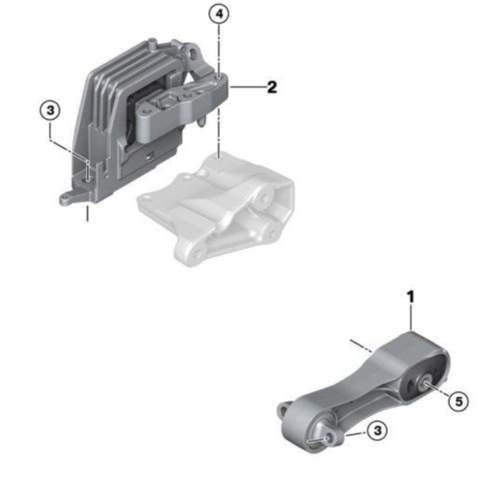

Hallo zusammen, ich habe einen F54 One Clubman Bj 2016. Wenn ich im ersten Gang anfahre und mit dem Gaspedal einen Lastwechsel provoziere, hört man gefühlt rechts ein klacken. Im zweiten Gang hört man es auch noch, dritten nicht mehr. Was könnte das sein oder wie kann ich es am Fahrzeug prüfen ?
32 Antworten
Vielleicht das typische Problem der Drehmomentstütze unten und Motorlager oben?
Sind beides leider sehr schwache und anfällige Lager!
Drehmomentstütze unten ist in 5 Minuten gewechselt, das Motorlager oben ist eine Action (Scheinwerfer raus, usw...)!

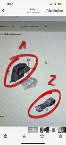

Motorlager liegt schon in der Garage , mit dem anderen Lager meinst Du dieses ? Siehe Bild
Ja die Drehmomentstütze ist der lange "Knochen" unten. Kostet ca. 20 Euro!

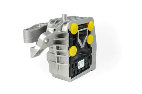

Für die Motorlager gibt es noch eine Optimierung - Powerflex PFF5-1321
Die sollen dann länger halten!

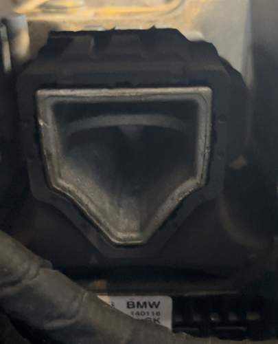

Mein Getriebe hat nichts, das klacken beim Lastwechsel soll wohl laut den „freundlichen“ein defektes Getriebe oder Motorlager sein . Nächste Woche lasse ich beide wechseln , bin gespannt
Mal ein Bild vom Motorlager , das Gummi liegt am Gussteil nicht mehr so sauber an, oder ?
