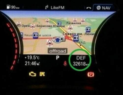

Kann man beim VFL eigentlich auch die Navikarte im KI anzeigen lassen, so wie auf dem Photo oben?
Nein
