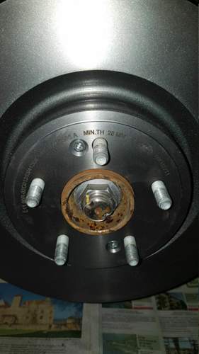

Verzogene bremsen sind kein Mythos und können mit einer Messuhr und einem magnetstativ direkt am Fahrzeug überprüft werden.
Da es für alle Bauteile an der Aufhängung Toleranzen gibt (radnabe und bremsscheibe) z. B. 0.05mm je Bauteil, so kann es sein das wenn beide Teile an der selben Stelle diese tolleranzobergrenze hätten wäre es an der Stelle also um 0.1 an Schlag. Deshalb kann man die Scheibe mal um 180° drehen um dem evtl entgegen zu wirken.

Also um 180° drehen geht vorne bestimmt nicht. Die Bremsscheibe kann nur in EINER Position montiert werden. Siehe Foto!
Brembo_Vorne
