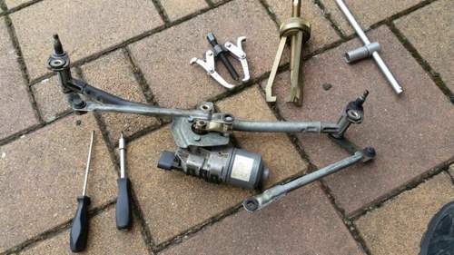

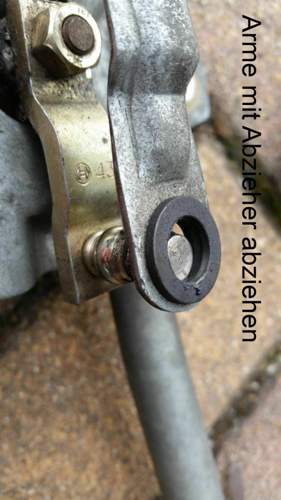

Nachdem die Links hier tot sind*:
Ich habe heute mal mein Wischergestänge zerlegt.
Mir fiel auf, dass die genannten Plastikscheiben nur noch zur Hälfte vorhanden waren.
Gibt es diese einzeln beim 🙂?
Die Wischerarme waren schnell demontiert.
Auch der Wind-/Wasserabweiser ging gut ab.
Motor lösen und FS Welle ausbauen war auch nicht das Problem.
Für alles brauchte ich bisher ca. 20 Minuten.
Das Problem kam beim Beifahrerseitenwischer.
Die Welle war so fest, dass sie mit der Hand nicht drehbar war.
Respekt an den kleinen Motor.
Mit dem Abzieher kam ich auch nicht weit, kein Punkt zum ansetzen.
Also erstmal mit Rostlöser besprüht und gehebelt (siehe Bild).
Danach mit einem größeren Schlitzschraubendreher gehebelt (ebenfalls Bild).
Doch noch immer saß das Teil fest...
Auf die Welle (oben am Gewinde) zu klopfen brachte nichts,
außer einem beschädigten Gewinde (trotz montierter Mutter).
Also habe ich das Gewinde nach unten gedreht und mit dem Hammer auf die Rückseite des Gestänges geschlagen. Zwischendurch immer wieder etwas WD40.
Vorsicht: Guss bricht leicht!
Endlich war die Welle draußen. Danach habe ich diese mit Schleifpapier abgeschliffen und die Führung beider Wellen gereinigt.
Neu gefettet, Gewinde nachgeschnitten und schon funktionieren die Wischer wieder richtig.
Schuld an dem Rost war übrigens der untere O-Ring, dieser war verschwunden => Wasser drang ein.
Gesamtdauer: 3 Stunden 😮
Einsparung: ca. 50 Euro oder mehr (je nach aktuellem Teile-Preis) zzgl. Arbeit
Morgen kommt noch der fehlende O-Ring drauf.

Sprengring entfernen
Arme abziehen
Ein Teil der Werkzeuge
