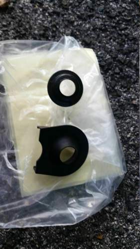

Mir fiel auf, dass die genannten Plastikscheiben nur noch zur Hälfte vorhanden waren.
Gibt es diese einzeln beim 🙂?
1J0 955 229

Teile wurden bestellt, abgeholt und verbaut.
Was ich komisch finde:
- Beim 2000er TDI waren die Gummis (unten) verbaut
- Bei meinem 2002er war nur eins der Kunststoffteile (oben) drauf
- Die neu bestellten Dichtungen sind wohl wieder aus Gummi
Dichtungen Wischer alt neu

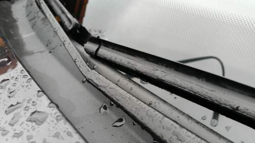

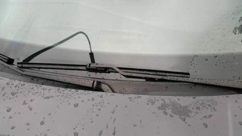

Habe nun ein neues Phänomen entdeckt. Bei viel Wasser auf der Scheibe, also geringem Widerstand für die Wischer, wischen diese bis auf die Gummidichtung zwischen Scheibe und A-Säule.
Von Außen ein komisches Geräusch, von innen ein nerviges Klopfen.
Habe den Fahrerwischerarm nun an die unterste Stelle gestellt. Hilft auch nicht.
Weiter unten würde er auf dem Wind-/Wasserabweiser liegen.
Gibts Ideen von eurer Seite? :/

Zu deinem Problem muss ich fragen, ob du es nur in der schnellsten Wischerstufe hast?
Das hatte ich auch, aber unten. Habe dann die Wischer ausgemittelt, danach war es i.O.
Danke für die Antwort. Das Problem tritt in jeder Stufe auf, solange die Scheibe nass genug ist.
Komisch, da kann ich leider nix zu sagen. Kannst du irgendwie mal ein Video einstellen.
Eigentlich hat der Wischermotor einen festen Bereich, den man mit den Scheibenwischern anpasst. Oder irre ich mich da?

Video kommt morgen. Auto steht auf der Arbeit. Anbei aber Bilder der Endposition.
Es ist sinnvoll, mit Kreppband vor dem Ausbau des Gestänges die Wischerposition zu markieren. Eine schmutzige Scheibe zeigt aber auch die Wischerbahnen und Endpositionen.
Meine Methode war die mit der schmutzigen Scheibe. 😉
Doch so wie sie vor der Reperatur montiert waren, gingen sie bis über den Gummi und stießen an die A-Säule.

In der Anleitung vom Krumelmonster ( im Anhang) siehst du auf Seite 5 die exakte Positition wie (blau markiert) wie das Gestänge richtig montiert wird.
Ich habe meins 3 mal zerlegt 😁😁 jetzt gehts.
@ JulHa
Hast du ein neues Gestänge oder nur gereinigt?
Ich verstehe nicht, dass wenn man den Motor falsch montieren sollte, er oben und unten über den Punkt fährt.
Habe das 2001er Gestänge zerlegt, entrostet, gereinigt und neu gefettet.
Es ist auch richtig zusammengebaut.
Den Motor (drei Schrauben) hatte ich nicht gelöst.
Ich bin ratlos, wenn ich ehrlich bin.
