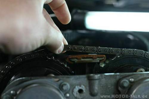

Ich hab dann am Dienstag meinen 200k auf das Kettenradproblem und gelängte Kette überprüfen lassen. Und siehe da - Kette nicht mehr richtig stramm, Kettenräder leicht angefressen bzw. abgenutzt.
In diesem Zustand noch nicht kritisch aber defenitiv ist da was im gange. Zum glück hatte ich noch eine Garatieverlängerung abgeschlossen die die Kosten größtenteils übernimmt. Der Motor wird zerlegt, kette, Kettenräder etc. erneuert.

Ich hatte ja hier schon mal angefragt ob der Aufwand sehr groß ist, die Kette und Räder mal optisch zu prüfen. Leider keine Antwort bekommen. Eventuell sollte man das ab 100 tsd Km alle 50 tsd machen lassen ???
Vielleicht kannst du uns ja jetzt verraten wie groß dieser Aufwand ist.
Wieviel Km hast du runter?
Und natürlich was die dann notwendige Rep. etwa kostet.
Hilft vielleicht dem ein oder anderen 200K Fahrer. Auch in Hinsicht auf Gebrauchtwagenkauf.
Der Aufwand ist nicht besonders groß. Sollte jede Werksatt hinbekommen. Der Ventildeckel muss entfernt werden. Dann schaut man schon auf die Kette und Räder.
Mein Fahrzeug hat jetzt ca. 115 tkm weg. Ich werde so um die 130€ für die Überprüfung bezahlen.
Die kosten für die Reparatur kann ich noch nicht genau sagen. Laut Werkstatt liegen diese bei ca 400-500€
Allerdings muss ich auch nur 20% des Materials bezahlen - Dank MB80 Garantie.

Das hört sich doch gut an.
Ab etwa 100 tsd. - alle 50 tsd mal prüfen lassen ist doch besser als ein großer Motorschaden.
Im Schnitt beim 200k sind das etwa alle 3 Jahre.

Ich hoffe doch mal das das Thema damit durch ist. Da wird jetzt wohl hoffentlich Material verbaut das nun nicht mehr in dem Maße sich auflöst.
Habe die tage in meinen w124 geguckt (öldeckel ab - freier blick auf kette und rad) das sah noch aus wie neu ! (200tkm)
Mir macht die popelige einfachkette im 211'er sorgen. Die sah irgendwie billig aus....

Hallo Carados,
das Thema wird wohl irgendwann mal wiederkommen, da es eine Einfach-Rollenkette ist und diese sich irgendwann anfängt zu längen. Und je länger sie dies ungestört tun darf, desto mehr werden die Kettenräder in Mitleidenschaft gezogen. Um dies zu umgehen und die neuen Kettenräder sowie die verbliebenen Altteile (Gleitschiene etc.) zu schonen, muss wohl eine regelmäßige Kontrolle erfolgen und bei Bedarf die Kette auch schon nach geringerer Laufleistung gewechselt werden, und wenn es nur z. B. 80 TKM seit dem letzten Wechsel waren.
Ich hatte das Thema bei zwei früheren Wagen, jeweils der Benzin-Motor M 102, bis Sommer 1988 mit Einfach-Rollenkette, danach mit Duplexkette. Mein W 201 war einer der letzten 1988er Vormopf und daher mit Einfach-Rollenkette, den habe ich bei 200 TKM in den Export gegeben, da bei der Diagnose von Kopf-Geräuschen festgestellt wurde, dass die Originalkette völlig ausgelängt war und bereits alle Zahnräder und sonstigen Anbauteile mit ruiniert hatte. Damals kannte ich das Thema noch nicht, sonst hätte ich vorher etwas machen lassen, leider hat mich aber auch beim Service in der Werks-NDL nie jemand darauf angesprochen...
Der andere M 102 war ein 200er Vergaser (109 PS) im W 123, Baujahr 1985 (ein Sahne-Stück). Ich habe den Wagen mit 125 TKM übernommen, und der Vorbesitzer (Meister bei MB) hatte bei 90 TKM vorsorglich die Kette mit Kettenspanner sowie die etwas eingelaufene Nockenwelle getauscht. Da waren die Kettenräder und Gleitschiene noch in Ordnung gewesen, so dass sich der Tausch auf die Kette und den Kettenspanner beschränken konnten. Er hat es mir sogar beim Kauf gezeigt, schnell die Haube demontiert und bei der Gelegenheit auch noch die Ventile gleich eingestellt (im W 123 hatte der M 102 noch keine Hydroelemente!).
Daher also mein persönlicher Rat, lieber rechtzeitig unter den Deckel schauen. Ansonsten scheint der M 271 ja eine gute Sache zu sein, man liest hier ja nichts wirklich böses darüber.
