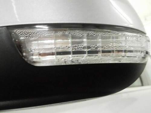

So bin ich mit dem Tiguan sehr zufrieden bis auf den Blinker vom linken Außenspiegel, der hat sich in ein Aquarium verwandelt, wird am Donnertag repariert.

Hoffentlich beim Händler, oder ? Du hast doch noch Garantie.
Bei meinem waren die Lampe / Lämpchen defekt, Austausch nur mit ganzer Spiegelunterkappe möglich ( ca. 50 € Material ).
Viel Freude noch am Tiguan. Liebe Grüße Peter.
