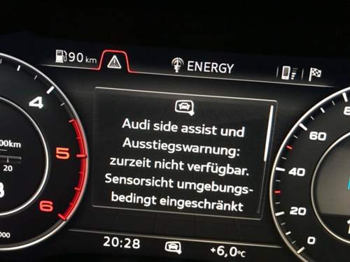

Habe ich zum Beispiel auch noch NIE gehabt bei irgendeinem Auto , außer man koppelt einen Anhänger an , ich fahre 50000km gesamt im Jahr mit verschiedenen Autos . Da habe ich mich aber letztens auch gewundert ....... mitten auf der Autobahn side assist deaktiviert worden .... den lane assist konnte ich zu genüge testen ..... sehr unzuverlässig muss man sagen . Liegt aber auch mit an den Straßen Markierungen . Für mich persönlich Schwachsinn der Assistent.
Im Schnee schaltet SideAssist bei mir auch ab, wenn zu viel weisse Freude am Heck klebt 😉
@derJan82 schrieb am 12. Januar 2018 um 22:45:59 Uhr:
Naja das macht ja auch Sinn . Ist wie bei acc wenn das Radar Auge verschmutzt ist . Aber es war überhaupt nichts ....... Fahrzeug frisch gewaschen .... alles gut kein dreck nichts ..... bei +6 hatte ich leider kein Schnee :-))
