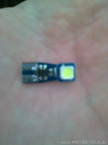

hab gestern meine Fussraumbeleuchtung auf LED's von "hypercolor" umgerüstet. Geht ohne Widerstände! Hab dafür die einfachen Super-Flux W5W Lampen umgelöten, so dass diese direkt zu einer Seite leuchten um maximale Ausleuchtung zu erreichen.
Top!!!
Was meinst Du genau damit, steh gerade auf'm Schlauch. Am besten ein Foto - sagt mehr als 1000 ...
Gruß DVE
Gruß DVE
Moin,
hab gerade kein Foto zur Hand, werde aber morgen eins machen!
Vom Prinzip leuchten die einfachen Super-Flux Lampen geradeaus (da eigentlich als Standlichter gedacht), nur für den Fußraum ist's sinnvoller, wenn diese nach unten (bzw. zu einer Seite leuchten) um den Fußraum max. zu beleuchten.
Grüße Gorbi
hier das versprochene Bild... (leider etwas unscharf!)
