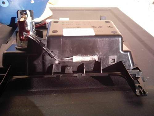

Weiß jemand was man für einen Lampentyp benötigt, wenn die Beleuchtung für den Aschenbecher ausgefallen ist?
Mein 🙂 möchte dafür etwa 60€ haben, ich denke das kann man selbst erledigen.

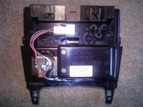

Die Beleuchtung sieht so aus (siehe Bilder) Der Ascher muß dafür ausgebaut werden.
A3
A5
Es dürfte sich da um ein ganz normales Glasbirnchen handeln.
Bild 2 zeigt den Lichtleiter.
@KlausGSE schrieb am 6. Februar 2015 um 16:56:49 Uhr:
...und die Birne ist in der roten Fassung (auf Bild 1 unten links).
