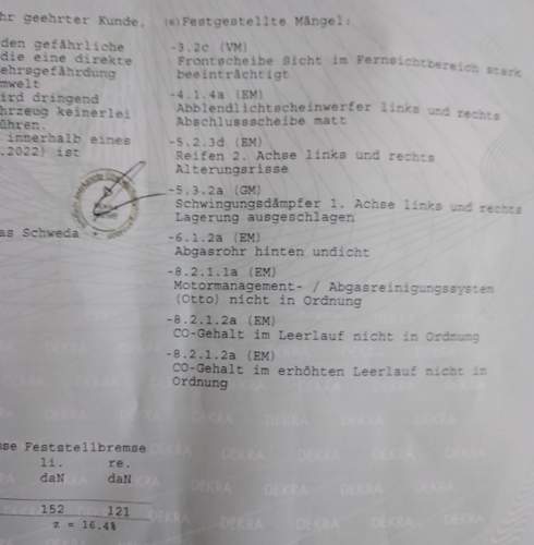

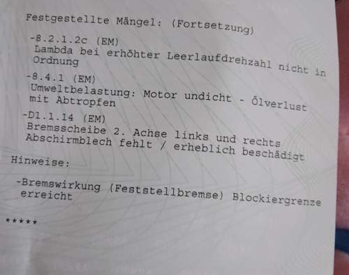

So TÜV stand bevor und Dabei kam einiges raus

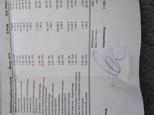

So alle Mängel reparieren zu lassen würde mich das knapp 1000€ Kosten sagte die Werkstatt
War davor auch schon bei 2 anderen Werkstätten war der Kostenvorschlag bei 1300-1500€.
So hab ich alles machen lassen denkt ihr der Preis ist gerechtfertigt?dann bekomme ich heute morgen ein Anruf aus der Werkstatt das es ein Problem gibt

Leuchtet immer noch die mkl die selben Fehlercodes ca 2 Stunden haben die wohl alle Sicherungen überprüft und kommen zu dem Entschluss das es zu 99% an Steuergerät liegen würde und er bei der Nachuntersuchung natürlich nicht bestehen würde.
Empfehlung gebrauchted Steuergerät kaufen plus Codierung nochmal zwischen 250-300€ weiß echt nicht ob darüber lachen soll
Da das Steuergerät schon Mal repariert worden ist
Die Fehlercodes sind folgende
P0443
P0141
Und P0135

Das kommt davon, wenn man sein Auto nicht pflegt, das sieht man am Mängelbericht vom TÜV. Da kommen noch die Reifen dazu, ich denke, das lohnt sich nicht mehr bei diesem Auto.
Verschrotten und ein anderes Auto kaufen, bevor man soviel Geld investiert.

Ein 20 Jahre altes Auto würde ich niemandem empfehlen der nicht selber schraubt oder zumindest einen guten Schrauber kennt. So ein Astra-G is in der Wartung eigentlich günstig, aber wenn man immer nur das nötigste für den TÜV macht, kann das ein schnelles Ende haben, wenn der Servicestau den Fahrzeugwert übersteigt.
Das meiste von dem Zeug (verkratzte Scheibe, matte Scheinwerfer, undichter Auspuff) kommt eben immer irgendwann und ist durch pflege nicht wirklich zu beseitigen. Die Frage ist nur wann man es macht.
