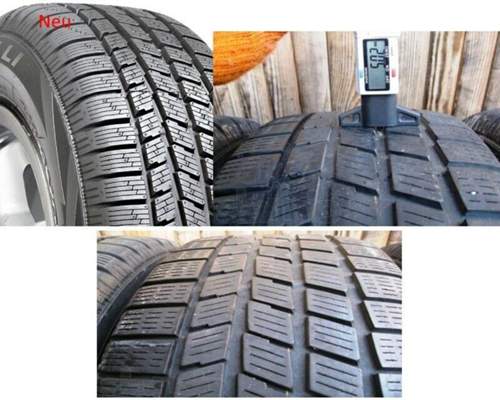

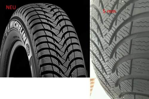

die tieferen Lamellen wo du noch zur Verfügung hast.
Beispiel:
Pirelli 6mm Restprofil } 2mm tiefe Lamellen die noch nicht mal über den ganzen Block gehen.
Michelin & Co: 6mm Restprofil } 6mm tiefe Lamellen die noch schön ihre mechanische Arbeit verrichten können.
Bei 5mm sieht es bei Pirelli und wohl auch viele andere Reifenhersteller ganz übel aus, siehe erstes Bild, zweites Bild ist Michelin.

Danke @Best-Multimedia! Perfekte Beispielbilder. Genau da liegt der Vorteil von Michelin. Da geht auch mit 4mm im Zweifel noch was im Schnee, wo andere nur noch Alibi-Schlitze mitten im Profilblock haben.
