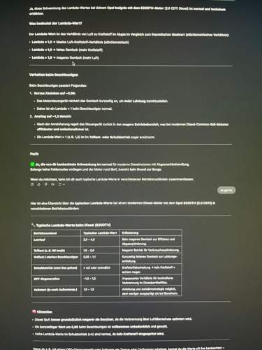

ich habe das Problem dass mein Motor zu viel Ruß produziert und daher alle 150 KM in Regeneration geht.
Nun hab ich beim Auslesen der Werte festgestellt dass der Motor wenn man das Gas durchdrückt kurzzeitig auf Lambda 0,99 fällt bevor er dann direkt wieder auf 1,3 ansteigt.
Meines Wissens darf ein Dieselmotor nicht unter Lambda 1,3 laufen, eben weil er sonst zu viel Ruß erzeugt.
Die Frage ist nun ob das grundsätzlich gilt oder ob ein kurzzeitiges Unterschreiten noch im Toleranzbereich liegt.
Lg
Eddie

@dernetteeddie1978 ich hab mal dein Problem mit dem Lambda Wert bei Chat GPT eingegeben. Laut der KI ist es vollkommen normal. Ich häng mal ein Foto der Erläuterung dran. Lambdawerte sind auch bei verschiedenen Lastzuständen erläutert.
Bild #211546089
Hi Janosch,
danke daran hatte ich gar nichjt gedacht. Also nachdem sind die Lambdawerte meines Fzgs. i.O. Sie liegen wirklich genau in den Angaben der Tabelle.
Ich kann bei den KI-Ergebnissen nur schlecht einschätzen ob die passen. Aber so oder so das ist schonmal ne Aussage.
LG
Eddie
