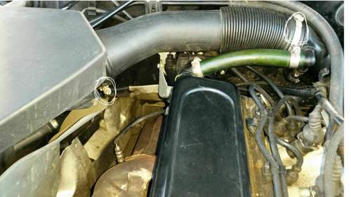

Hallo, ich schraube momentan etwas an meinem B5 und komme nicht weiter.
1. Die Lambdasonde soll gewechselt werden. Ich habe den Luftfilterkasten und das dazugehörige Rohrstück abgenommen und kann die Lambdasonde gut erreichen. Bevor ich das Ding raus drehe, wollte ich den Stecker abnehmen. Kabel verfolgt und festgestellt dass es irgendwo vor der Motorwand endet, wo ich es nicht sehen und erreichen kann. Ich habe den Ausgleichsbehälter etwas zur Seite gelegt aber ohne Erfolg. Nun sollte ich das letzte Stück des "Ansaugrohrs" vom Luftfilterkasten und LMM abnehmen aber das ist gar nicht möglich für mich. Die Schelle ist lose, sowie die eine Schraube, die mittels 10er Nuss demontiert wird.
Ist der Lambdastecker überhaupt hinter diesem letzten kleinen Rohrstück? Komme ich da vielleicht einfacher ran?

Hier sind nochmal 2 Bilder.
Lambdasonde
Lüfterrad

Im ersten Bild brauchst Du eigentlich nur die beiden Schellen zwischen Lufi und dem Abzweig zur Kurbelgehäuseentlüftung lösen und den Schlauch abnehmen. Bei Bedarf noch das Luftfiltergehäuse. So müsstest Du eigentlich an die Lamdasonde kommen.

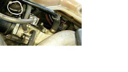

Im zweiten Bild, kannst Du erkennen wo das Kabel der Lambdasonde endet. Bei mir hinter dem Ausgleichsbehälter der Kühlflüssigkeit.

@V8_Driver schrieb am 29. Dezember 2014 um 13:46:42 Uhr:
So, ich hoffe Du kannst was erkennen. Bin kein Computerfachman ;-)

MÖÖÖÖÖP, falsch. ich glaub kaum, dass der ADR da oben die KGE hat. 😉
das sollte eigentlich aus dem foto des TE ersichtlich sein!
der stecker ist ganz einfach zu finden. ausdehnungsgefäß los schrauben. und an der spritzwand befindet sich eine "steckerstation". der 4-pol ist die lambdasonde.
Vielen Dank für die Mühe V8_Driver! Aber wie derschwere schon schrieb, sind unsere Motoren doch zu unterschiedlich. Beim ADP scheint es deutlich einfacher zu sein.
Ausdehungsgefäß = Kühlmittelllbehälter? Den hatte ich schon zur Seite gelegt aber kam trotzdem nicht an die Stecker. Den "Verteiler" an der Spritzwand mit den vielen Steckern hatte ich auch schon durch einen Schlitz gesehen. Das Lambdakabel scheint von unten gesteckt zu sein. Mir schien der einfachste Weg dahin, das Rohrstück vor der Drosselklappe abzunehmen.
Zum Glück habe ich noch einen Bekannter im Umkreis gefunden, mit dem ich den Wechsel heute Abend vornehmen werden. Ich berichte dann, wie es gelaufen ist. 🙂
siehe auf bild, die Nr5. dies wird "steckerstation" genannt weil mehrere steckverbindungen daran sind.
weitere erklärungen zu den steckern auf dem bild selbst. und ja, mit ausdehnungsgefäß ist der kühlmittelbehälter gemeint.

So bin wieder zurück mit einer neuen Lambdasonde. 🙂
derschwere hatte Recht, die "Verteilung" liegt direkt hinter dem Kühlmittelbehälter. Dabei hatte ich das Ding doch abgeschraubt und etwas zur Seite gelegt. 🙁 Es ist der große Stecker ganz links.
Das heraus fummeln des Kabels war an sich das größte Problem.
