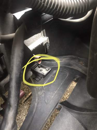

Pin 1 Der Lamdasonde gegen chassis hat nichts ergeben. Ich habe dann im Bereich unterhalb der Batterie hinterm Scheinwerfer einen Stecker gefunden. Bei dem Stecker hat ein Kabel die gleiche Farbkennung wie Pin 1 des Lamdasondensteckers ( blau-rot), am Gefundenen Stecker sitzt der auf Position 6. Hab dann mal von da zum Stecker gemessen und hatte keine Durchgang. Hab ne Brücke gelegt, hat aber nichts gebracht .... Wieder P0031 01/01 :-(
Ist dann wohl das Steuergerät. Na wenigstens konnte ich es fotografieren, dann hab ich jetzt die Nummer von dem Dingen.

Wenn zwischen Pin 1 der Sonde und Chassis keine Spannung anliegt dann fehlt der Sonde +12V. Du könntest zur Prüfung mal versuchen über eine Sicherung 15A an Pin1 +12V einzuspeisen, das alte Kabel solange wegklemmen. Dann müsste der Fehler (nach löschen) weg sein.
Das mit dem Zwischenstecker und dem blau-roten Kabel kann ich im Plan so jetzt nicht nachvollziehen, die Leitung bl/rt Pin 1 Sonde läuft in den Sicherungskasten im Motorraum - einen Zwischensteckverbinder sehe ich im Plan nicht.
