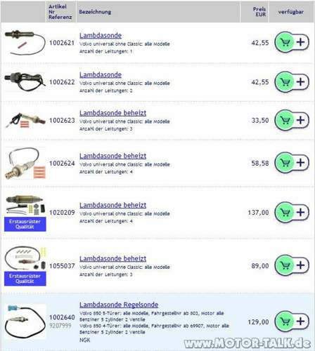

moin,

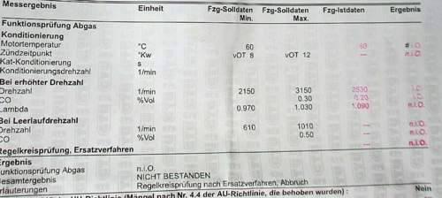

es war mal wieder so weit, TÜV lag an....
Diesmal nicht bestanden!
"AU nicht möglich, Lambdasonde spinnt/ ist defekt "
Nun jaaaa, wahrscheinlich ist noch die erste drin und nach 355.000km schlicht am Ende!
Ich habe also mit der FIN mal bei Skandix gesucht und bekam gleich sieben Sonden angeboten, die alle zu meinem Fahrzeug passen sollen... (????)
NUn bin ich zart verwirrt, die Preise sind von ca 34 EUR bis ca 130 EUR! Da kommt es mir nun noch nicht mal so sehr auf den Preis an, sondern welche ist denn nun die "richtige"???

Richtig, Lambdasonden halten nicht ewig. Meist sind sie sogar schon deutlich vor deinen 355.000 fällig. Insofern - hat sich gut gehalten, deine.
Die NGK für 129,00 ist die richtige. Alle (unsere) 10V-Motoren haben diese Sonde, es ist technisch eine Widerstandssprungsonde. Die Volvo-Sonden sind tatsächlich OEM NGK, es gibt da keine Qualitätsunterschiede. Die korrekte Herstellerbezeichnung ist NGK OTA4N-5B1.

Danke, ich vertraue da mal dem @Erwachsener und habe die originale NGK 1765 als Neuteil geordert!
Die interne NGK-Bezeichnung "NGK OTA4N-5B1" soll identisch mit der Handelsbezeichnung "NGK 1765" sein...

Muss bei dem Fehler nicht die Kontrollleuchte kommen?
Hätte ich auch erwartet, ist aber nicht so. Die Sonde liefert noch "Werte", die liegen aber etwas über der Norm und verhinderten die AU ... Der Prüfer brach dann ab, testete nicht bis zum Schluß durch
Au-test
Korrekt. Die Sonde geht nicht von jetzt auf gleich kaputt, sondern wird mit der Zeit träge, und der optimale Arbeitspunktz verschiebt sich. Das merkt das Steuergerät nicht unbedingt. Aber die Abgaswerte sind dann nicht mehr OK.
