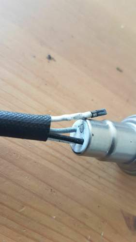

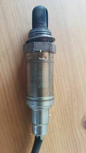

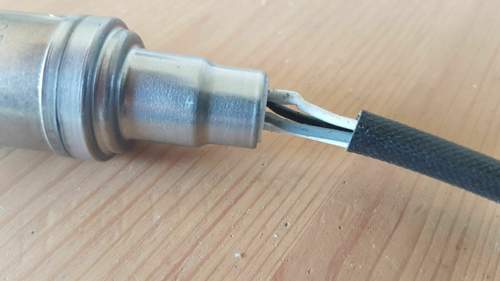

Bei meinem X16XEL ist CO zu hoch. Bei weiteren Untersuchungen stellte ich fest, dass die Dichtung zwischen Hosenrohr und Krümmer undicht war. Beim Wechseln der Dichtung sind natürlich alle Schrauben abgerissen.
Daraufhin habe ich den Krümmer abgebaut, die Schauben aufgebohrt und neue Gewinde geschnitten. Dabei fiel mir auf, dass die Lambdasonde nach ihren knapp 500000km ziemlich fertig aussah. Ich habe diese auch gewechselt gegen ein No-Name Produkt für 20€ von der Bucht.
Nun das Problem. Der Motor dreht beim Starten sehr hoch, die MKL geht an. Nach ein paar Sekunden(20-30) geht sie aus. Aber die Drehzahl bleibt im Standgas hoch bei 1400 U/min, selbst wenn der Motor warm/heiß ist. Er läuft seidenweich und hat gefühlt deutlich mehr Power, rußt und stinkt auch nicht.
Kann das an der Billigsonde liegen, einem undichten Krümmer(unwahrscheinlich) oder muss die neue Sonde noch angelernt werden?
Worauf sollte ich beim Sondenkauf achten? Wären bestimmte Marken empfehlenswert?
