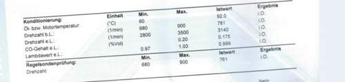

hier mal noch die Werte......
Au-2019-2
Dein CO Wert ist recht hoch schade das da kein HC Wert und O2 Wert angegeben ist aber das deutet auf nen defekten Kat
CO tendiert zu 0,01 bei intaktem kat
