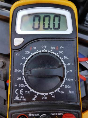

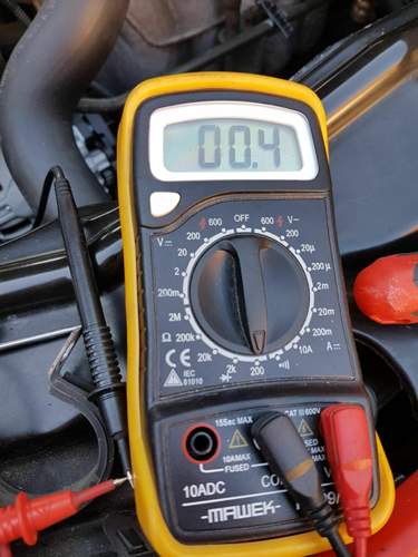

Ich habe jetzt mal am Eingang zum steuergerät den kabelbaum aufgemacht. Es gibt nur die eine blau rote Leitung. An der etwas Isolierung eingeritzt. Messwert vom Stecker bis stg zeigt es mir 00,4 ohm an. Wenn ich die Spitzen zusammenhalten, ebenso

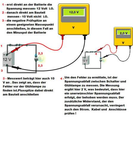

stelle einmal,wenn die Spannung und Zündung an ist,
das Voltmeter auf Gleichspannung 2 V und
messe vom MSTG Kabel BL/RT zum Stecker Lambasonde .
da sollten im Normalfall wenn Kabel ganz 0-0,2 V rauskommen.
bei Kabel "fast" Unterbrochen sollten es die fehlenden ca 3 V sein!
wenn da die ca 3 V dastehen,
ziehe doch einmal ein provisorisches Kabel vom Stecker des MSTG
zum Stecker der Lamdasonde ,
im Prinzip als parallel verlaufendes BL/RT Kabel.
der "Wurm" kann auch im "Stecker MSTG" liegen oder "direkt im MSTG" .

Wenn Du die 2 Spitzen vom Multimeter aneinander hälst und trennst,
was steht dann auf der Anzeige bei dem Multimeter in
dem Meßbereich Widerstand oder Diode ?
Waren das Multi auf 2 V gestellt und die Zündung an ,bei 000 ?
Zündung war an. Aber ich Messe ja nur den Anfang und das Ende vom Kabel. Wie will da ein Volt wert herauskommen?
Stellung 200ohm Spitze zusammen, Spitzen getrennt
Selbst bei dieser Stellung Messe ich 0,00 Volt mit zündung an

Ganz einfach ,wenn man mit Spannung messen wird kommt eine Spannungsdifferenz im Kabel raus,
von einem Ende zum anderen Ende.
dabei ist es egel ob man auf der Plusseitte oder der Masseseite messen wird!

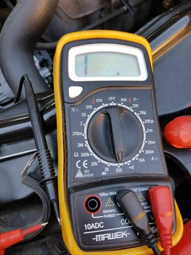

Ergo ist eine "1" bei deinem Multimeter eine Unterbrechnung.

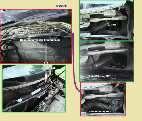

oben die Kabelrinne vor der FRontscheibe entfernen und
dort alle Kabel untersuchen.nicht nur BL/RT !
wenn Du auf das Bild klickst wird es größer und
ich denke da sehe ich zuminest ein Blaues Kabel evtl auch mit Rot?
noch einmal der Test um einen Widerstand
auf eine andere Weise auch zu finden!
Cem-wasserrinne
Test
Du vermutest also , es könnte durchaus ein Kabel zwischen ecu/mstg und CEM sein, das den "kurzen" über's MSTG hinaus auswirken lässt
Ich muss mir halt jetzt erstmal den Bügel besorgen für's Steuergerät
zwischen dem freigelegten Verbinder über dem Getriebe ,
( da wo auf deinem Bild die freigelegten Kabel zu sehen sind )
zum MSTG ,die Masse kommt ja aus dem MSTG zu den Sonden.
Nee nee, der kabelbaum läuft am Motor entlang. Da drin ist ja auch das Kabel vom anlasser zum sicherungskasten. Was ist eigentlich mit dem 4. Kabel aus dem verbinder beim Getriebe? Es ist dünner und läuft Richtung MSTG
Kann das auf Masse kommen ?

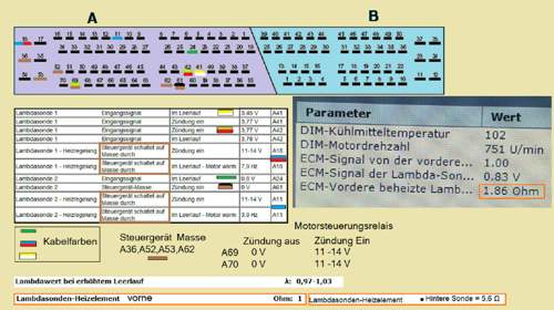

ichhabe jetzt einmal 2 Datenbanken gequält,weil bei den Werten nicht alles klar ist!
laut diesen kommt dieses im Bild an werten raus.
