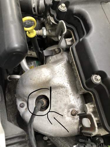

ich habe mir vor ein paar Monaten einen Opel Corsa C gekauft. Nun das Problem die Motorkontrollleuchte geht gelb an, obwohl nichts passiert war, zuvor sogar noch viel gefahren.
Zur Werkstatt gefahren und ausgelesen: Lambasonde vor Kat.
Mechaniker meinte wir sollen das Auto erstmal mitnehmen und ein anderen Tag zum Termin wiederkommen.
Nächsten morgen geguckt ob alles okay ist mit dem Auto: Auto startet normal, hält 5 Sekunden Drehzahl normal und geht langsam runter und rüttelnder Motor bis das Auto ausgeht.
Lamdasonde neu eingebaut: Bei längerem starten weiße Rauchentwicklung von lambdasonde aus, Motor immernoch das gleiche Problem mit Drehzahl. Manchmal fängt er sich aber auch und läuft dann rund.
Bei der Testfahrt (Straße auf und ab) massiver Leistungsverluste zwischen 1000 und 2000 Umdrehungen, darüber normal.
Lampe aber auch nicht wieder aufgeleuchtet und die Rauchentwicklung bei der lambdasonde kann ich nicht nachvollziehen.
Lambdasonde übrigens original von Bosch.
Hat irgendjemand vielleicht eine Idee bevor ich ihn jetzt abschleppen lassen muss? 🙁
Wäre für jede Hilfe dankbar.
Hier erfolgt die Rauchentwicklung

So jetzt nochmal zur Aufklärung…
Vielen Dank für alle Nachrichten bei mir ging es die letzte Woche drunter und drüber und bitte um Entschuldigung für das „plötzliche Verschwinden.
Nochmal will ich hier das Problem schildern und vermeintliche Lösung nun falls jemand ein ähnliches Problem hat.
Auto wurde zwei Tage nach meiner Anzeige abgeschleppt und zur Werkstatt gebracht. Natürlich wieder Lambdasonde Bank 1 Defekt ausgelesen.
Lambdasonde ausgetauscht + Fehler gelöscht = Auto lief erstmal wieder.
Nächsten Tag ist mir schon aufgefallen starten ist komisch. Auto versucht zu starten schafft es aber nicht. Beim zweiten Schlüsseldreh, Auto startet schmiert aber direkt wieder ab. Drittes Mal starten, Auto läuft etwas unrund aber läuft.
Also auf zur Werkstatt, Motorkontrollleuchte auf dem Weg auch angegangen.
Werkstatt hat ausgelesen, dass Lambdasonde nicht die Sollwerte bekommt.
Quintessenz aus der ganzen Sache nun Kraftstoffpumpe hat viel weniger Druck als sie eigentlich haben sollte.
Nun wird morgen sowohl Kraftstoffpumpe als auch Kraftstofffilter getauscht.
Kostenpunkt: 307 € komplett fahrbereit.
Dann sollte er erstmal wieder fit sein wurde mir gesagt. 🙂
