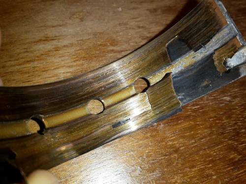

@Leon596 schrieb am 18. Juni 2019 um 21:50:57 Uhr:
Wobei ich auch einen B235 kenne wo rein zufällig bei einem Ölwannencheck (Wanne war sauber) ein komplett zerstörtes Hauptlager gefunden wurde und die Pleuellager noch okay waren. Nicht gut, aber okay. War Zylinder 3 glaube ich.
Ist halt wie es so ist, am Ende des Tages steckt man nicht drin 😁
Hallo Leon
Bei dem Lager auf dem Foto gab es garantiert klackernde Geräusche. Weiß-Metall völlig weg geschlissen, die Bronze schon riefig...dann ist die Welle auch beschädigt/riefig eingelaufen.
Und dann war der Ölwannen-Check nicht rein zufällig, sondern ein Teil der Diagnose. 😁
(Kann repariert werden...ist nur eine Kostenfrage)
Interessant ist die Tatsache, warum der 3. Zylinder besonders anfällig ist.

Hast du die Lagerschale noch? Ich habe einen ähnlichen Fall. Der Durchmesser bzw. die Form der Lagerschale scheint nicht (mehr) zu stimmen. Im ausgebauten Zustand bildet sich eher ein Oval, was 2-3mm zu klein ist, erst durch Anpressen durch den Lagerdeckel passt es wieder.
Auch nur Zylinder 3, Pleuellagerschalen alle gleichmäßig, andere Hauptlager auch unauffällig.
Die Lagerschalen sind immer etwas nach aussen verspannt. Man muß die Schalen in den Lagerbock und in den Lagerdeckel einlegen und festdrücken. Hat den Vorteil, daß die Schalen hängen bleiben.
Ansonsten passt der Schaden zu meinen Erklärungen bezüglich der Schwingungen der Kurbelwelle und der schwächsten Stelle...wo am ehesten der Schaden auftritt.
Pleuellager laufen aus, weil es keine genügende Schmierung mehr gibt.
DAS muß man unterscheiden und einzeln begutachten.
Dann habe ich es misverständlich aufgeschrieben:
Die Lagerschale #3 ist zu schmal, nicht zu breit, wenn man sie in den Lagerdeckel einsetzt, d.h. sie fällt wieder raus und klammert sich umgekehrt an der Kurbelwelle fest.
Die übrigen Lagerschallen bleiben wie beschrieben im Lagerdeckel und man muss sie etwas reindrücken.
