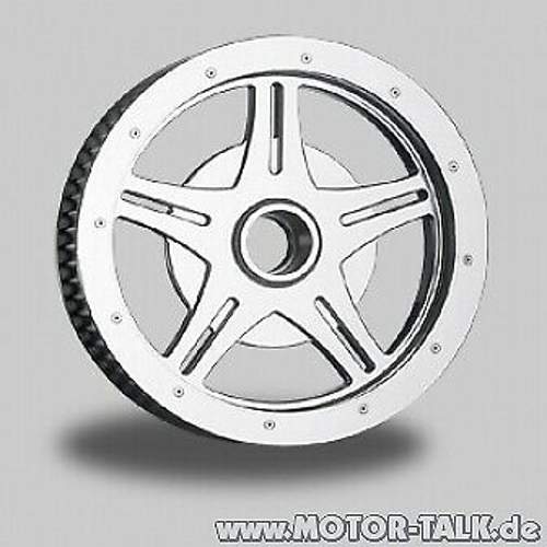

Hallo!
ich hab mir ein neues pully gegönnt,das teil ist nicht gerade billig,wurde aber ohne lager geliefert.
frage,kann man so ein lager auch selbst einpressen,oder ist es besser wenn man damit zum "freundlichen" geht?
danke für alle infos!

Was hast du denn für ein Pulley ? Beim Evo ist da kein Lager drinne. Oder ist es ein Breitreifen Umbau? Wenn du das Lager selber einpressen oder einschlagen willst solltest du ein paar Sachen beachten. Z.b. das Lager ins Tiefkühlfach legen vor der Montage und nur auf den Lageraußenring druck ausüben. Meistens hilft eine Nuss als Werkzeug.

mach doch mal ein photo wie das aussehen soll ,würd mich interessieren.
ansonsten kannst du sowas in jeder kfz werkstatt einpressen lassen, für ein obolus in die kaffeekasse sollte das machbar sein.
wolfgang
so sieht das pulley aus.
und in der mitte wird eben das lager eingepresst.

Zurück zum Punkt: erforderliches Lager rausfinden, besorgen und einpressen lassen, oder vorsichtig selbst einschlagen, nur auf den Aussenring mit passender Hülse/Nuss, Pulley auf nicht federnde Unterlage legen (grössere schwere Metallplatte/Amboss). Der Tip mit dem Lager/Kühlschrank ist gut und kann noch um Pulley/Backofen 150° erweitert werden.Fertig.
