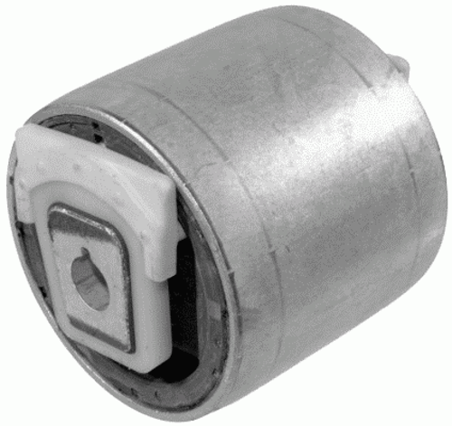

Um sicher zu gehen, war das Auto heute auf der Rüttelplatte vom Tüv, alle Querlenker/Lager in Ordnung, das einzige, was die festgestellt haben, ist dass das Lager des unteren hinteren Führungslenkers viel Spiel hat. Ob das serienmässig so "weich" sein muss oder nicht, wusste da halt keiner.
Ich hab bislang von keinem gehört, dass die unteren Führungslenker (Köpfe) oder die Lager verschlissen waren, hat die schon jemand mal getauscht oder weiss jemand, wie "fest" die sein müssen? Also auf der Rüttelplatte war da echt viel Bewegung drin, kein Metallkontakt aber schon alles sehr weich.
Lemförder bietet sowohl den ganzen Lenker (160 Euro), als auch die Lager einzeln (30 Euro) an...

Mo: Normalerweiße schlagen die Kugelgelenke sehr oft aus! Die Hydrolager werden im laufe der Jahre meistens Porös und reißen ein. Orig. sind meistens Lemförder oder auch vereinzelt TRW verbaut. Beides sind Erstausrüster und sind sehr zu empfehlen. Ich verbaue zu 90% bei meinen Kunden die Lemförder und habe noch nie eine Reklamation gehabt! Ich würde, wie schon erwähnt, die Kpl. Führungslenker wechseln. Im Ruhrpott gibt es doch sehr oft die Fa. Wessels & Müller. Frag doch mal bei denen nach. Hier die Lemföder Teile Nr. : L=27146 01 und R=27147 01. Bei weiteren Fragen einfach ne PN.

Hi Mo, is nicht normal so viel Spiel. Orig. sind das Hydrolager. Gehen sehr oft kaputt. Würde dir empfehlen, beide Führungslenker Kpl. zu ersetzen ( Lemförder ). Dann haste Ruhe.

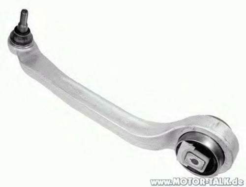

@Rene
Wenn du in Fahrrichtung guckst, ist das der hintere der beiden unteren Lenker. Sieh mal das Bild...
170438
00353072301
Ich hätte mal gerne eine Info, wenn ihr euch den Führungslenker auf dem Bild anschaut, dann ist auf der einen Seite das Hydrolager und auf der anderen Seite eine Art "Stift" mit Gewinde ist. Sitzt dieser "Stift" auch in einem Lager bzw. kann der Sitz davon auch ausschlagen?
Ich frage deshalb, weil meine Werkstatt der Meinung ist, dass es Blödsinn ist den ganzen Lenker auszutauschen, lieber alle Lager auf einmal wechseln (auch die vom vorderen Lenker) als nur das Geld in den hinteren Lenker zu stecken, Ergebnis ist das gleiche.
Ich bin mir da aber nicht sicher, weil ich das mit dem "Stift" eben nicht weiss, das Ding kann man eben nicht einzeln wechseln.

Hi Mo
Das ist ein Kugelbolzen mit der Gummimanschette drum wie bei einer Spurstange, also auch ein Gelenk. Ich weiss aber nicht wie anfällig diese beim 4E sind. Ich bei meinem würde alle Lenker und Gelenke in einem Gang ersetzen, da gibt es doch ganze Sätze. Bin aber gespannt auf die Aussagen von Mitch und Sascha, die das schon mehr gemacht haben.
Ok, abgesehen von der Frage ob der "Kopf" selbst auch anfällig ist (mein Gefühl sagt mir auch den ganzen Lenker wechseln), stellt sich mir die Frage ob Lemförder wirklich erste Wahl ist. Auf den Lenkern steht bei mir neben dem Audilogo und der Teilenummer "TRW", wäre Lemförder TRW tatsächlich vorzuziehen wenn TRW scheinbar Erstausrüster ist?
Rene´: Hier isser,
Lg. Mitch !!!
Hi Mitch, ist alles klar, ich wechsel komplett.
