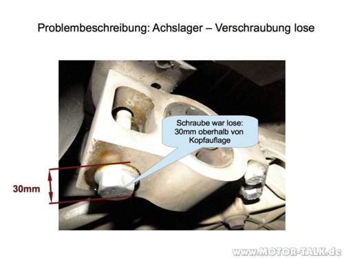

Eine Frage an die Experten im Forum. Habe einen 2008er Passat.
Heute war der Wagen in der Inspektion. Bei der Dialogannahme sind wir unter das Fahrzeug gegangen und haben eine Schraube entdeckt die 30mm herausgedreht war. Die Schraube hing in den letzten drei Windungen.
Die Schraube hält das Achslager des Dreieckslenker (untere Radaufhängung). Sie liegt direkt bei der Radhausverkleidung/ auf der Position unter dem Haubenentriegelungshebel. Die Schraube wird von unten nach oben verschraubt.
Jetzt meine Fragen:
1.) Haltet ihr es für wahrscheinlich dass sich die Schraube von ganz alleine gelöst hat.
2.) Muss diese Schraube beim Tausch des Turbos gelöst werden?
3.) Muss diese Schraube bei der Regenerierung des DPF gelöst werden?
Die Reparaturen 2+3 wurden durchgeführt.
Ich will die Meinung erfahrenen Mechanikern hören. Ich habe leider kein Fotos!

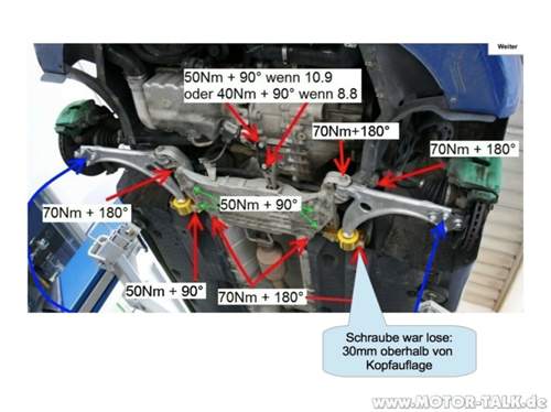

1) Nein. Ich denke mal du meinst du Schrauben vom hinteren Querlenkerlager und meinst die äussere der 3. Die wird mit 70Nm + 90° Drehwinkel angezogen und löst sich nie von allein.
2) Ja, denn beim 3C soll nach Repleitfaden beim Turbotausch der DPF ausgebaut werden. Dazu muss lt Leitfaden der Aggregateträger gelöst werden-und damit u.a. eben diese Schraube.

Hallo Skodabauer,
ich danke für Deine Informationen. Bitte schau dir die Bilder an. Bestätige noch ob diese Schraube tatsächlich beim Turbotausch gelöst werden muss.

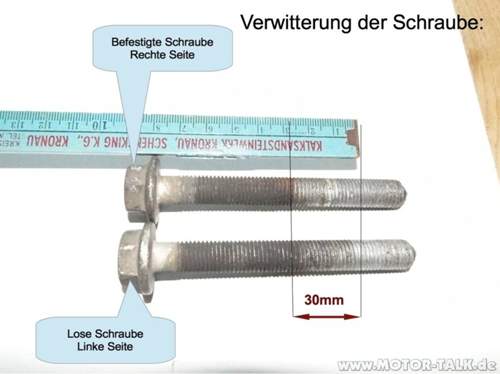

Meines Wissens müssen bei Demontage neue Schrauben verwendet werden. Die Schrauben auf dem zweiten Bild sind allesamt alt. Eine Erklärung dafür?

Ja... Alle diese Schrauben müssen gelöst werden die auf Bild 1 zu sehen sind. Manche nur teilweise, andere komplett um ein Spezialwerkzeug einzuschrauben, was die Position "speichert" (damit Achsvermessung gespart werden kann --> nicht so teuer für dich)
Ja, man hat einfach die alten genommen. Aber wird schwer das der Werkstatt nachzuweisen. Wenn neue Schrauben auf deiner Rechnung vermerkt sind, dann geh mit den alten Schrauben und der Rechnung zur Werkstatt und fordere eine Erklärung!

Die lose Schraube könnte wirklich nicht der Auslöser dafür sein. Allerdings könnte insgesamt der gelöse Aggregateträger dafür verantwortlich sein. Wenn das Spezialwerkzeug (eingangs erwähnt) nicht korrekt verwendet wurde bzw. im Anschluss an die Reparatur keine Achsvermessung durchgeführt wurde (weil vielleicht Spez.-werkzeug nicht zur Hand), dann kann die Schiefstellung insgesamt von der Reparatur kommen.
Ein anderer Gedanke: Vielleicht sind die restlichen Schrauben ja auch "nur" handwarm angezogen worden und somit konnte der Aggregateträger arbeiten.

Alle 6 Schrauben wurden ersetzt . ( 2 lange und 4 kurze Schrauben). Allerdings hat man mir die Kosten in Rechnung gestellt. Ein Fehler Eingeständnis sieht anders aus.
Diese sollte aber schon bei lösen ersetzt werden da es sich hier um teils selbstsichernde und teils dehnungsschrauben handelt die laut Reparaturleitfaden keinesfalls ein Zweitesmal verwendet werden dürfen

Die Schrauben sind beim Turbotausch nicht getauscht worden. Die Werkstatt meinte dass die Arbeiten von oben durchgeführt wurden. Kann das stimmen?
Erst jetzt wo eine Schraube lose war sind alle Schrauben ersetzt worden.
Guter Rat vorweg: Schalt deinen Anwalt ein... 😉 Ich hoffe du hast Bilder von der lockeren Schraube gemacht, bevor sie jemand ersetzt/angefasst hat?! Ansonsten kannste dir das sparen.

Ähm... zur Frage: Also einen Turbolader kriegst du von oben niemals getauscht bei den Dieseln. (ich gehe vom 3C aus!) Da du ja sogar nen DPF ab Werk drin hast (so lese ich es heraus), müssen auch die Aggregateträgerschrauben gelöst werden (damit du den DPF rausbekommst).
Also kurze Zusammenfassung:
- Auf der Rechnung vom Turbotausch (bei dem ja offenbar geschlampt wurde) stehen keine Schrauben für den Aggregateträger
- Jetzt hast du die lockere Schraube entdeckt und die von den Lagerböcken (so heißen die offiziell) alle ersetzen lassen, zusätzlich auf deine Kosten

Auf der Rechnung vom Turbotausch sind die Schrauben nicht vermerkt. Es sind aber, wie auf dem Bild zu sehen ist, die Schrauben von der Erstmontage im Werk in Emden. Drei Monate alte Schrauben sehen doch frischer aus.

na ja ich will die Leitfäden ja nicht veröffentlichern sondern nur frei zitieren 😉  : egal ob PD-TDI oder CR-TDI allen gemein ist der ziemlich erste Arbeitsschritt beim Thema Turbolader ausbauen. Dieser Arbeitsschritt heisst " Abgasrohr vorn mit Dieselpartikelfilter ausbauen".
Damit ist beim 3C der Aggregateträger schon ausgebaut-zumindest lt Leitfaden.
Der DPF geht auch so raus-allerdings würde damit die Werkstatt zugeben das sie nicht nach Leitfaden handelt was in WOB auch nicht gern gesehen wird.
Allerdings deutet die lose Schraube darauf hin das der Aggregateträger runter war.
