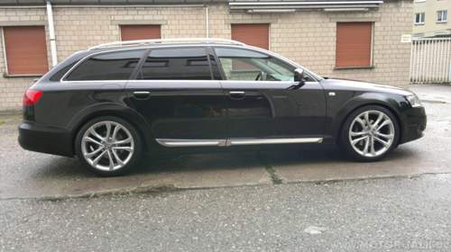

Kann ich die nun fahren oder nicht?
Bin mit Eibach Pro Kit 25mm (glaube ich) tiefer Avant 2.7 TDI.
http://cache1.willhaben.apa.net/mmo/4/749/895/64_-1443039946.jpg
Wenn ja, was brauche ich für bescheinigungen? Fährt einer die Felgen? Bilder?
Gibt es ja wie Sand am Meer die Teile in ET33 ... will nur nichts umbauen, sonst muss ich ET48 suchen

der Allroad fäht original 245/40 19
und bei dem gehen 9x19 ohne Probleme mit ET 32</blockquote>
Das kann ich nicht bestätigen, zumindest nicht wenn er Tiefer als Serie ist. Da müssen die Kunststoffverbreiterungen im Radhaus etwas abgeschliffen werden. Ist aber wirklich nur ein wenig.

anhang Bilder mit 9X 19 ET 52 mit 20mm Platten pro Rad dann ET32 und 245/40 19 ink. TÜV-Segen
2012-05-05-005-7014901430350090052
Bild-9-7904041473762873017
Die Fotos von weitem sind schön und gut aber sehen tut man da jetz nichts bezüglich Kotflügel/Reifen.

Dann hast du dein Auto noch nicht ordentlich beladen? Ich meine voll bis Achlastende. Dann fahr mal Comfort-Modus. Bei mir musste ich auf jeden Fall ein wenig wegschneiden. Viell. ist ja auch bei dir garkeine Kante (horizontal) im Radhaus so wie früher die Bördelkanten waren. Bei mir waren die bestimmt 10mm nach innen.
Meine sind 8,5Jx19ET43mm mit SP10mm = eff. ET33mm

Also ich fahre 9x19 ET33 vom S5 ohne zu basteln. Da gibt es auch schon einen schönen Thread zu, da ich mir die selbe Frage gestellt habe. 🙂

Es sind Originalfelgen, die jeder nicht all zu pingelige Prüfer auch einträgt. Es darf nix überstehen und die Verschränkung muss passen.
