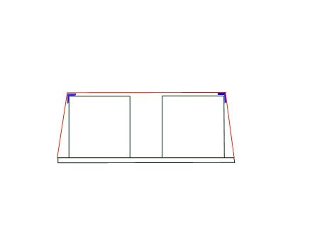

ne,mal im ernst.da wo es wirklich sinn macht und die ladung auch in einem vernünftigen zustand ist,um ihn zu sichern,mach ich das auch.manchmal ist es aber nur hol.
problem ist ja bei mir auch die ladungslücke,die ich ja nunmal brauch.wenn ich also ziegelpakete lade sieht das ungefähr so aus.http://i123.photobucket.com/.../Unbenannt-1-1.jpg
Da haste keine Paletten, um die dazwischen zu stellen? So hat das ja keinen Wert. Da kannst die Gurte auch weglassen. Spart ungemein Zeit.

genauso sieht das aus.und jetzt kommt mir nicht damit das ich ne gabel benutzen soll. lose steinpakete krieg ich damit nicht runter...
im übrigen gibt es poroton pakete die 1,60m hoch sind. was soll ich denn bitte dazwischen stellen?

Komplett kannst Du die vermutlich sowieso nicht dazwischen stellen, da Du die ja die Paletten mit dem Kran wieder fassen musst und das gelingt nicht wirklich, wenn sich die Paletten festgeklemmt haben. Da hilft entweder versetzt die Paletten dazwischen packen oder Kanthölzer nehmen oder etwas anderes halt.
Die Diskussion hatten wir schon! Nur weil das "immer so" gemacht wurde oder "jeder" so oder halt nicht macht, rettet Dir nicht Dein Leben!
Aber eigentlich ist das vermutlich sowieso egal, weil Du vermutlich sowieso keine Antirutschmatten drunter hast und nach vorne wirst das auch nicht wirklich vergurten, oder seh' ich das falsch?
