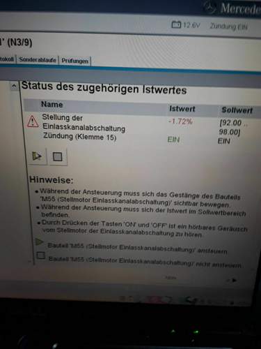

Hab seit heute morgen ist die MKL an. 651.911 Motor W204 170ps 178000km
Star Diagnose angeschlossen.
Folgende Fehler.
P200A07 die Ladungsbewegungsklappe Zylinderreihe 1 hat Funktionsstörung. Es liegt einmechanischer Fehler vor.
P200671 die Ladungsbewegungsklappe Zylinderreihe 1 klemmt geschlossen. Das Stellglied ist blockiert.
P027200 das Einlernen der Betriebsparameter Zylinderreihe 4 hat Funktionsstörung
P200A1D Die Ladungsbewegungsklappe Zylinderreihe 1 hat Funktionsstörung. Der Stromwert liegt ausserhalb des zulässigen Bereich.
Meine Fragen:
Was ist eine Ladungsbewegungsklappe und wo sitzt diese?

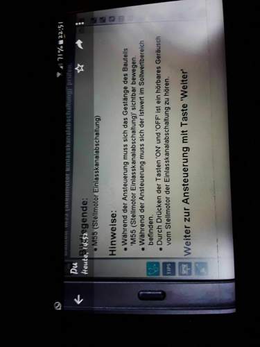

SD hat auch ein Bild rausgerückt, im Anhang, aber muss gestehen hab die SD heute das 1. Mal benutzt. Kenne mich noch nicht gut aus.
Hab vor 12 Wochen DPF und beide Turboschlauche erneuert. Seit dem ca. 5000 km gefahren.
Seht euch bitte die Fotos an.
Wo sitzt die Ladungsbewegungsklappe und Tipps zum Ausbau wären super.
Hat es was mit dem DPF zu tun?
Danke euch im voraus..

Ganz kurz gesagt, ist die Ladungsbewegungsklappe (auch Drallklappe oder Einlaßkanalabschaltung genannt) dafür da, um die Emission und den Kraftstoffverbrauch zu optimieren. Die Klappe(n) befinden sich im Ansaugkrümmer, bei Mercedes auch Ladeluftverteiler genannt.
Das Bauteil (M55) ist der Klappensteller (A6511500094), also der Betätigungsmotor und ist direkt am Ansaugkrümmer verschraubt.
Dieser Fehler sollte nichts mit dem DPF zu tun haben.
Tips zum Ausbau kann ich leider nicht geben, da ich am 651er diese Reparatur noch nicht gemacht habe.
Im angehängten Bild, habe ich das Bauteil M55 markiert.
Ich hoffe ich konnte dir etwas weiterhelfen.

Wenn der stellMotor noch in ordnung ist darfst du dir n neues Saugrohr einbauen...du kannst am Motor die Stange ausklipsen und mal manuell bewegen wenn es zu schwer geht Saugrohr neu......mit dem einlernfehler injektor 4 ist nicht zu spaßen. Da kannst du auch mit der strdiagnose eine leckmengen Prüfung nach Vorgabe machen....

Ist das das besagte Bauteil? Oder wie komm ich daran?
Lässt sich leicht bewegen
Ja dann hast du ja glück und tauscht nur den motor
Lässt sich leicht bewegen. Aber mit dem SD lässt es sich nicht bewegen.
Lässt sich der Stellmotor leicht ausbauen? Hat das jemand mal gemacht?
Hat jemand ne Teile Nr?
Ja beim pkw kommst ja eh leicht dranne....ist mit drei Schrauben fest und der pin ist seitlich eingeklippst...es ist auch jetzt keine Schwierigkeit die Leitungen eben durchzumessen dann bist du auf der sicheren Seite. Schaltpläne sind auch in der sd
Die Ansteuerung war in Ordnung.
